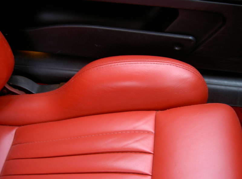

Rohodi Mihály02-02-2011 11:24:23 // 90350
Ugyanezt mondom :-) átbőrözni célszerűbb, mert az új, de nem gyári.

KGBMAN02-02-2011 11:17:20 // 90348
Evidens, hogy a festék befogja a cérnát, mivel az egész felületet befújja. Igazából ez a díszöltések esetén gáz csak.
Festéshez kétféle módszer van. A mattabb, de puha és a fényesebb, de keményebb. Melyiket kérted?
Sanszos, kogy ha 100-at ráköltesz akkor annyiból vagy picivel többért átbőrözik neked a két ülést. És akkor friss, sérülésmentes bőr lesz, díszöltéssel, stb.
Ez meg az én meglátásom :)

Rohodi Mihály02-02-2011 11:11:18 // 90346
BeeGee kartárs elhozta azt az ülést is, amit én javíttattam.
Azért azt kell mondani, hogy úgy tűnik, a kopás/elhasználtság mértékének függvényében lehet ezzel a technológiával javítani, a javítás után nem lett 100%-os a dolog, én olyan 80%-ra tenném. Bár élőben látványos a javulás, de nem tökéletes.
(a fényképeken a szín eltérése a fények miatt van, ill. nem ua. a gépet használtam)
A legkritikusabb rész a 2 bőrfelület összevarrásánál van, ill. ott, ahol a kopás nem csak a színt, hanem a bőr vastagságát is megkezdte - ott a bőrök illesztésében benne marad a festék (lásd utolsó kép).
A festett szín mattabb mint a "használt", tehát érdemes egy garnitúrát javíttatni.
Másrészt a festék befogja egyébként a varráshoz használt cérnát is.
Valószínűleg egy komplett, jó állapotú bontott szettet cserélni kb. 100.000 HUF-ból érdemesebb, mint felújíttatni... De ez az én véleményem :-)

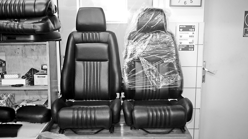

KGBMAN01-02-2011 21:56:15 // 90335
Na igen, fekete bőr egy hangyaf....t gyakoribb :)) Amúgy milyen volt neki eredetileg a bélés?
BeeGee01-02-2011 21:48:50 // 90334
Ja, vágó, azt terveztem :)
Minden Előtte kép pontos mását le akarom fotózni beépítve.
SKrisz01-02-2011 21:48:11 // 90333
Há' de ilyen állat nincs is :))) Ez is home made, csak neki a rosso bélhez a fekete bürkét kellett beszerzni :) úgy persze sokkal könyebb! :))
