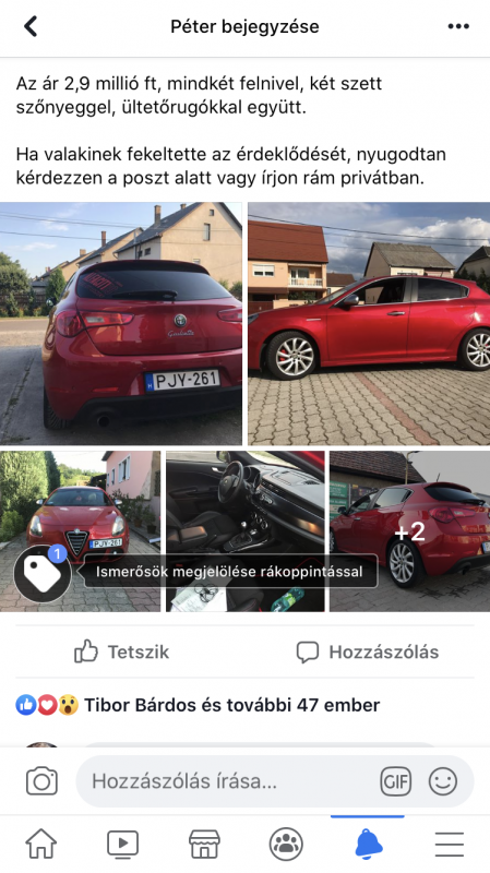

Csajnak kell :-) Nekem Giulia kéne persze, de sehogy nem passzol az az autó, úgyhogy nem erőltetem. Ahhoz drága, hogy magamnak hobbi/munka autónak megvegyem. A Giulietta-t sem erőltetem, de a 146 sem mehet örökké. Meglátjuk.
petbalog06-01-2020 11:11:08 // 11507
Igen, a következő két hétben még szükségem van az autóra, utána viszont vihető. :) Eddig három érdeklődőm van mindösszesen, szóval ráérsz még te is kitalálni. :D

Látom január végén aktuális, addig gondolkozok rajta :-) Alapvetően 120 lovast keresek minél kevesebb valós méterrel, hogy minél több év teljen el úgy, hogy csak olajcserekor látok szerelőt :-) A tiédnek a színe, ereje csábító lehetőség :-D Még úgyis csak érik az elhatározás, addig kiderül, hogy a TD-vel mit tudunk varázsolni.

Gyurinak Giulia kell, a Giulietta csajos azt mindta par eve. Amikorra vesz egy Giuliat, addigra kifuto modell lesz😉

Vagy maximum akkor, ha Gyurinak kell az enyém és akkor beszámítom neki a TD-t. :D :D
petbalog06-01-2020 10:43:05 // 11502
Sajnos nem hiszem. :) Lakásvásárlásba kell a tőke, úgyhogy max 300-400 ezer környékén fogok nézelődni egy minél megbízhatóbb és olcsóbb kisautó után, aztán pár év múlva visszatérek. :)

Hogyhogy eladod? Remelem az Alfanal maradsz😀.

Vidd az enyémet Gyuri, olcsóbb is és ismered már. :)))
