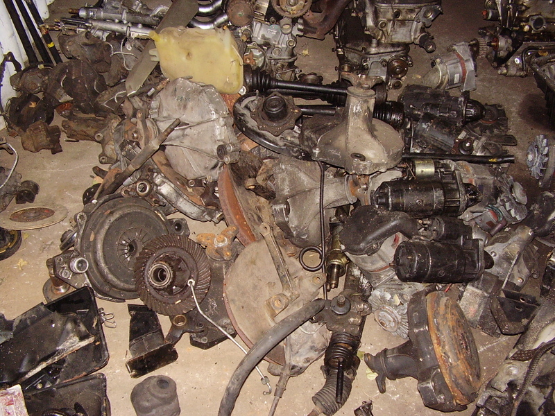

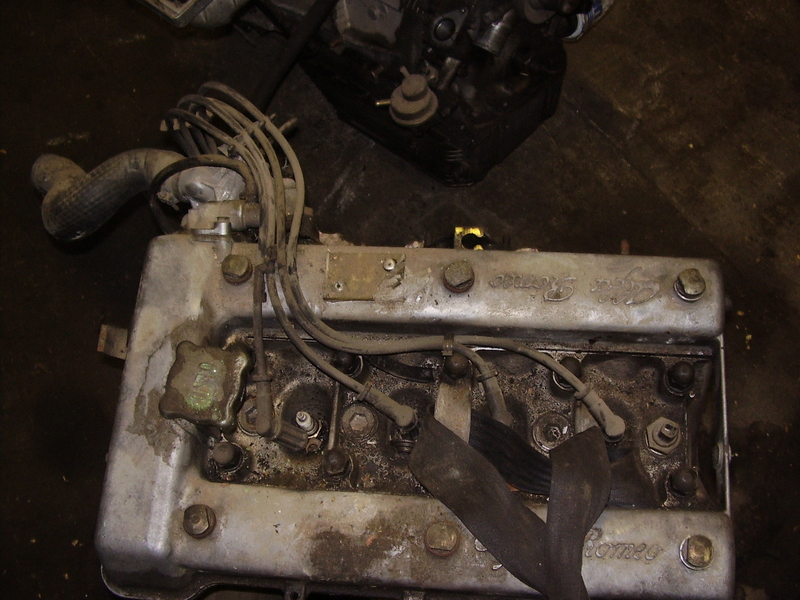

Ma igazi pakolós nap volt!!
Mivel kerületünből elköltözik az Alfa bontó -többen inen is voltak már ott-és nem kívánták az új helyre magukal vinni a 75-ös/ transaxle cuccokat, ezért megalkudtam velük a rengeteg mindenre,ami így sok pénz egyszerre kifizetni, de ha egyesével kéne megvenni sokkal többe lenne!
Akadt a bontóban 2-3 Amerika, 2-3 milánó, pár TS, Nordol 2.0 ie és karbis ( ezekből a komplett moci is megvan), GTV és 90-es egyaránt! Van 8 váltó, rengetg komplett kuplunk ÚJ szerkezet!!! is gyári dobozban, új tárcsák szintén dobozban, deknik, jónéány V5, sor 4 HF, oladekni, olajpunmpa, minden sallang, duplatárcsás kuplung!!!, 15 kardán ( kicsi, nagy), önindítók, generátorok, főtengelyek, dedionok, kormányművek, 4 amerika lökös, féltengelyek, féknyergek, 5 liters flakkontele kerékanyákkal, váltó szétszedve is amerika tank, lámpák,minden és mindenből rengeteg!
Pár kép a cuccok kb. 1/3-áról, amit már nem tudtam hova elvinni egyenlőre!
Nem kell mondanom, ha kell valakinek bármi is szabad a vásár, minnél több cuccot visz, annál olcsóbban kapja, aki teherautóval jön, az meg gombokat fizet! :)))
Még úgy is marad nekem, elég sokáig, sokminden tartalékba! :)
