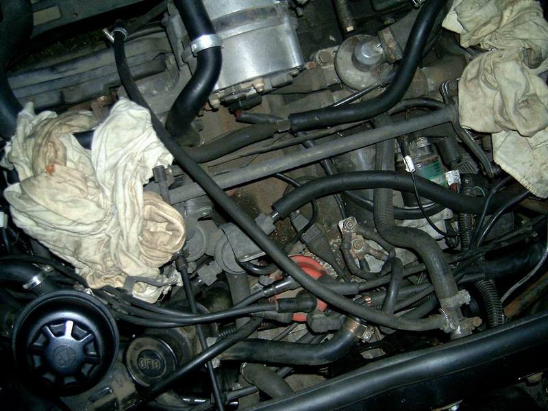

kando.25-08-2006 14:17:29 // 21359
Pedig asszem benne van... :)

Face25-08-2006 13:33:30 // 21356

Nézd + a Face által berakott linken, sztem ott biztos lesz róla kép. De az általam belinkelt ábrán a 13, 15, 17 -es alkatrészeket nézd +.

András bácsi25-08-2006 12:08:58 // 21345
TO-3 tokozású tranziszotr (pl a jó régi 2n3055...)
Miket tudsz... :))
András bácsi25-08-2006 12:07:54 // 21344
A váltó jobb oldalán felül.
kando.25-08-2006 11:56:03 // 21343
Enyémben egyben van, a feszszab és a szénkefe.
Úgy néz ki, mint egy TO-3 tokozású tranziszotr (pl a jó régi 2n3055... :-), szóval egy fekete kerke ,,micsoda'', kis szárnyakkal oldalt és alul/mellette van a két kis szénkefe.
Fotót én hirtelen nem tudok mutatni, de talán hasonló van a sprintben is... :)

Ferke25-08-2006 11:42:01 // 21341
Köszi. Erről a szénkefe+feszszabályzóról nincs valakinek (esetleg Neked, pb_)egy képe?
