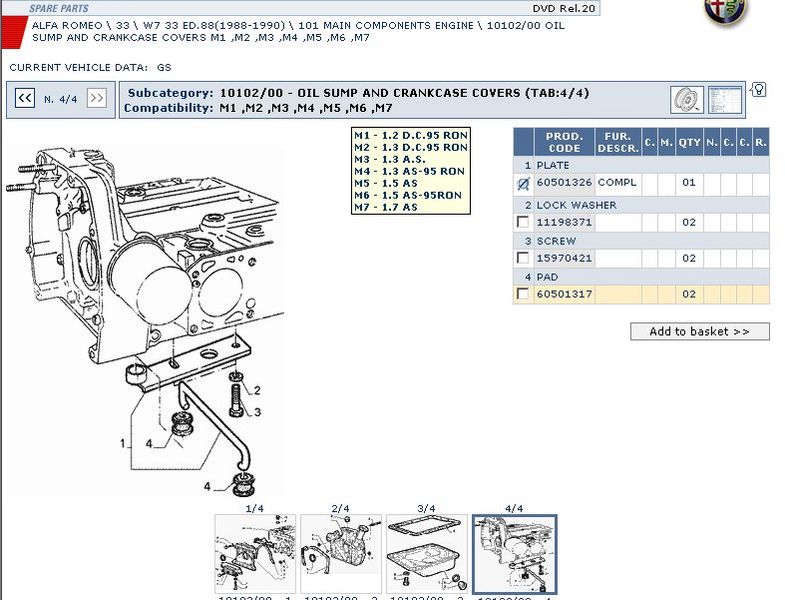

swan30-08-2006 09:55:53 // 21609
Köszi! Jó képek! Nekema belső oldalra kell! Ami a laposvassal együtt van. Ha olyanod lenne azt megköszönném!
