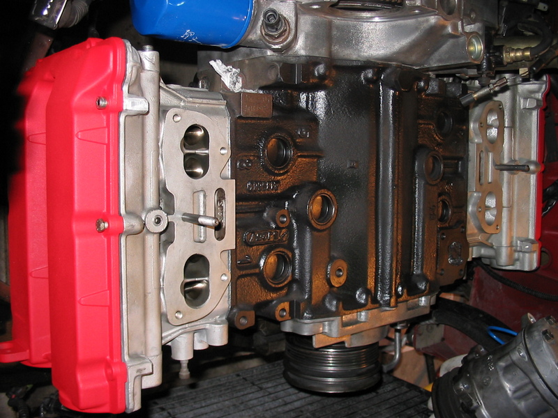

Hát versenyhelyzet, igen, de nem pb-vel hanem a felújítás lehetséges megoldásai közötti verseny. Mindenképpen szépre akartam ezt is. Lehet festeni hőálló ezüsttel (ld. önindító háza), lehet homokfúvatni és lehet trisózni. A trisó sem rossz, de a Paco kolléga leírása kicsit elrettentett. Úgyhogy marad a homokolás.

Hű de kva jól néz ki!!!! mikor fejezed be???:)

Sztem a középső dob talán mégis cserés, mielőtt nem csak belül, hanem kívül is perforálódik... :-)
