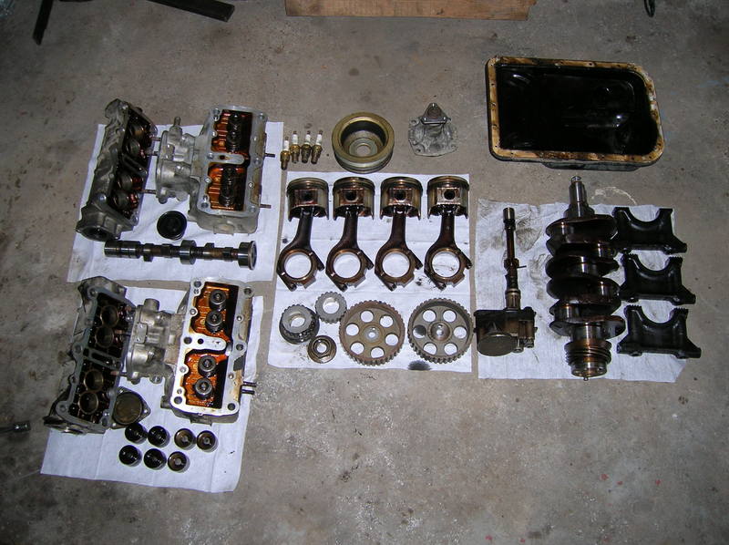

Azért azt is el kell mondanom, hogy a legnagyobb érdem egy ismerős szerelőé, akivel raktuk össze, de hogy egész pontos legyek ő rakta én meg segítettem. Bár a motor takarítást én csináltam, fújj, az volt a legszarabb meló :)
A motor Whiteskull-tól származik. Az osztrákoknál vettek alkatrésznek egy csíklámpás 33-t, de a motor nem kellett neki, így Árpi jóvoltából eljutott hozzám :)

Köszi, de hozzá kell tenni, hogy nagyon nagy szerencsém volt ezzel a motorral, nagyon jó állapotban volt. Gyakorlatilag ( mint ahogy mondtam ) csak ki kellett alaposan pucolni ill. kapott egy új gyűrűsort.

A gyári. Hogy az milyen márka azt nem tudom, de kinézetre teljesen más, mint az utángyártottak. Ami az oldalamon van szétszedve az gyári. Tudomásom szerint a gyári hidrotőke 10 körül mozog, de nem tudom pontosan.
Eddig 5 olyan vez. tengelyt láttam, amit Ajusa és egyéb utánygyártott hidrotőke vágott haza.

gratulálok a motorfelújításhoz, engem teljesen lenyűgözött az, hogy milyen egyenletesen jár. Minden elismerésem a tiéd!

granturismo07-04-2006 08:32:39 // 14627
Sziasztok.
Robeszkám.
Mi ez a világvége hangulat?:-)
Petike
Ha leveszed az olajpumpát akkor még tovább szét lehet szedni. Van benne egy rugós szerkezet. Abba is nézzél bele.
Viszont ha levetted a kartert akkor tényleg érdemes lenne levenni a hajtókar fedeleket (2 csavar/hajtókar). Úgyis ha ilyen jellegű gond van akkor mindig először a hajtókarcsapágy halódik be.
A gyári csapágygarnitúra 24800Ft egyébként.
pb_07-04-2006 07:53:36 // 14626
Mondom olajnyomást kell mérni, ha az rendben van, akkor felesleges foglalkozni a témával. Egyébként a hidrotőkés autó java produkálja ezt, 1 hosszabb hidegindítás után.
