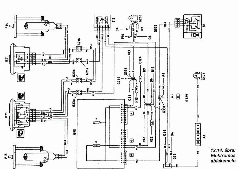

pb_06-04-2006 14:36:44 // 14604
+esik az ilyen néha.))
pb_06-04-2006 14:35:50 // 14603
B21 - jobb kapcsoló
B71 - bal kombinált kapcsoló
P14 - je ablakemelő
P15 - be ablakemelő
I12 - eablak relé
B1 - gyújtáskapcsoló
A vezeték színek, ha érdekelnek majd később leírom.
Tom06-04-2006 14:30:50 // 14602
most olvastam, hogy félre olvastam az ablakemelőt ablaktörlőnek.

András bácsi06-04-2006 14:14:11 // 14600
Ha alkatrész kell, minden van! :))))
Egyébként elsősorban a kapcsoló a gyanús: elég gyenge konstrukció. A motor szerencsére nem bosch, de az sem zárható ki. A csatlakozó kevéssé valószínű.
Cs06-04-2006 14:11:24 // 14599
Az ablakemelés nálam is mókás. Van hogy beragad a gomb, és akkor full le vagy fel megy. Mondjuk úgy fogom fel, hogy autómata! :)

M-GEGE06-04-2006 13:23:46 // 14597
Egy kérdés:
Nem tudom ki mennyire van otthon a 33as ablakemelő elektronikájában, de az a helyzet, hogy nem működik a bal oldali, és nem tudom mitévő legyek, mert nem értem.
A jobb oldali az jó, bár bal oldalról nem mindig. Szóval alapvetően a kapcsolóra gyanakszom. Viszont! A jobb oldalival megy a jobb, pedig az csak akkor megy ha rá van csatlakoztatva a bal oldali, szóval vmilyen szinten a balnak is jónak kell lennie, sőt még világít is benne a led.
Múltkor leszedtem a kárpitot, szétszedtem a csatikat, kontakt spray miegymás. Ez sem segített, viszont ahogy piszkáltam a kábelokat volt egyszer hogy sehonnan nem ment semelyik...
Szóval a kérdés: Ti mire gyanakodtok?
-gomb
-csatlakozó
-esetleg ablakemelő motor
