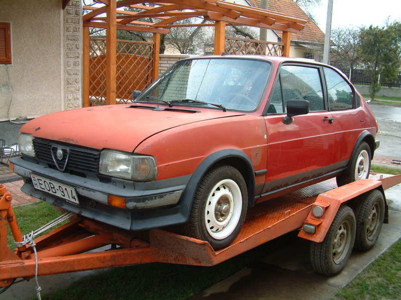

Azmo03-04-2006 10:03:57 // 14469
Grat, azt hiszem remek kezekbe került:)
Jó munkát hozzá!

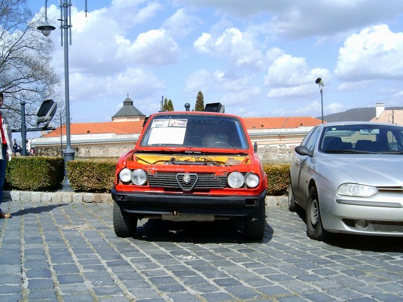

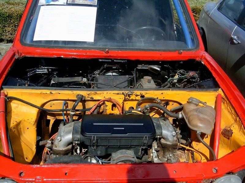

tt (tt Alfa team)03-04-2006 08:30:43 // 14468
bb1803-04-2006 07:09:18 // 14467
köszi!
a kipuf elég nyitott és ilyenkor a visszadurrogás szinte természetes. csak 1 dob van benne, mert az azért kell. :-)
