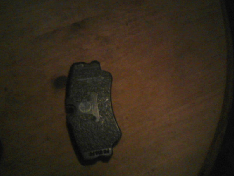

ANGER10-07-2013 05:42:26 // 79053
Üdv!
Sejtettem,hogy a fékcsöves megoldás nem lenne megfelelő,vagy esetleg azért mert túl egyszerű megoldás lenne?
Közben lehet ,hogy találtam,majd ma este kiderül,hogy jót találtam-e vagy nem.
pb_10-07-2013 00:35:31 // 79052
Én sem kaptam ilyen helyeken, csak 127_sudnál. Volt 1 ára.)(
FékTSöves +oldást nem ayánlom. Találkoztam már vele.)
ANGER09-07-2013 21:57:36 // 79051
Üdv!
Nos közben találtam többet is csak nem tudom melyik lenne jó számomra.
Mellékeltem linket,és annak az alján található pár darab ami kép és adatok alapján megfelelne.
ANGER09-07-2013 21:41:25 // 79050
Üdv!
Nos érdekes módon pont csövet nem találtam.
Viszont nem találtam az Unixnál sem csövet,vagy esetleg valamelyik fékcső váltaná ki?
ANGER09-07-2013 21:36:03 // 79049
Üdv!
Alsó felső cserélve.
Hiba megmaradt.
Most cső után kajtatok.
Hali
Hiba megmaradt.
Hali
