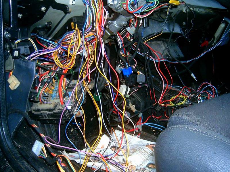

nagyjából annyi, hogy nem igazán tudtam rájönni, hogy az ablakfűtésnél mi volt az, hogy a biztosítékfoglalat környezete meg a biztosíték műanyagrésze megolvad, a biztosíték meg nem old ki...
eleve a fő problem, hogy egy ritka idióta az egész konstrukció: szétnyitva van benne 3 rétegben hajlékony NYÁK , a doboz belseje felé csak forrcsúcsokat látsz. Ezekről sokszor az sem derül ki, hogy melyik réteg(ek)hez vannak forrasztva . Kiszerelni nem lehet a NYÁK-ot, mert egyik felére a hátoldal felől a biztosíték-aljzatok, a másik felére a csatlakozó dugaljak vannak forrasztva, ezek viszont a dobozfelek műanyagával szorosan össze vannak szerelve, kb. a 30-40 biztosítékaljzati lábat tök egyszerre és eddig ismeretlen technikával kéne be-és összenyomni, hogy legyen esély hozzáférni. Ez már csak azért is valószínű, mert ha én szerelnék ilyet össze, én is ezt csinálnám , ti. hogy a dobozfelekbe bepattintott csatlakozókra ráhajtva a rétegeket megforrasztják.
Ehhez az 1 bizonyosnak a rendbetételéhez lényegében ki kellene forrasztani az összes csatlakozást.
Most annyit csináltam, hogy arra a biztialjzatra ráolvadt műanyagház-részt (tul.képpen a NYÁK síkjára lesüllyesztett rácsozat van a biztosítékok alatt.) kiműtöttem. Közben persze az érintkezők kicsit mozgósak lettek, újra kéne forrasztani legalább azt a kettőt - viszont fateromon - aki finoman szólva sem ügyetlen ebben a témában - is eléggé kifogott a dolog... Úgyhogy ha lenne egy problémamentes tábla, lehet egyszerűbb lenne azt betenni....
Gondolkodtam, hogy kikötöm a fűtést külső biztosítékaljzatra - de az sem egyszerű, olyan elbaszott bonyolult pont a biztosítékrésznél a vezetékelés, hogy jó esetben sosem lennék nyugodt, nem iktattam-e ki valami elektromos védelmet, rossz esetben nem működnénak dolgok, mivel ezen a 3 NYÁK-on kb. minden mindennel össze van kötve...

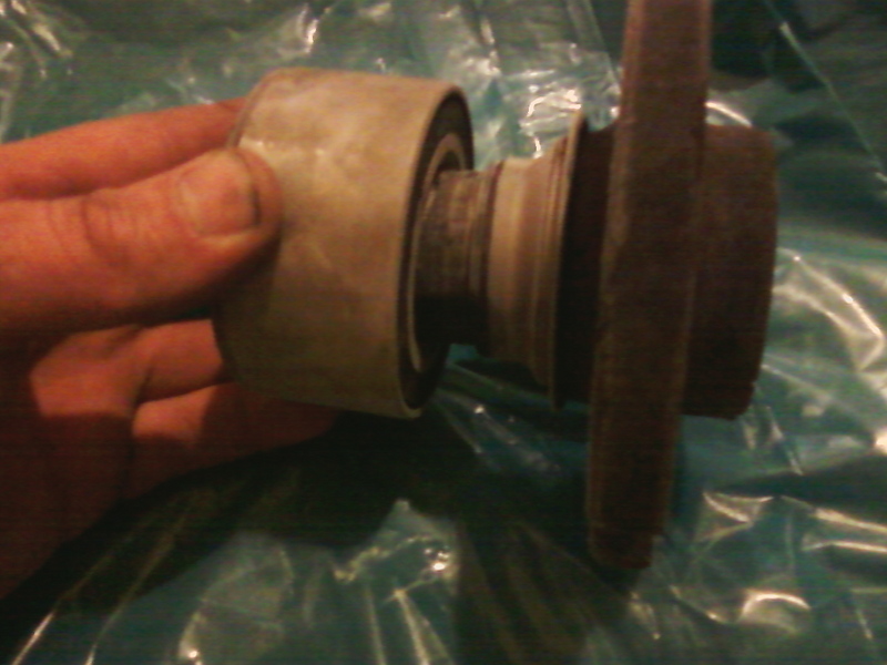

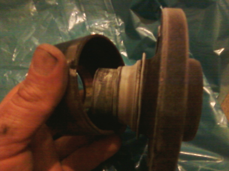

Amúgy házilag mi a bejáratott módja ,hogy a csapágy ,és majd az agy is a helyére kerüljön?
Hali
Hali
Atttis08-05-2013 00:06:43 // 78948
Először csak a hidegvágókat javasolnám növekvő sorrendben, szépen a csapágyház belső részének maradéka mögé. Aztán ha nem enged akkor flex.
G-Burt07-05-2013 22:51:03 // 78947
Flex+hidegvágó, de baromi óvatosan, úgy, hogy a tengely ne sérüljön.
ANGER07-05-2013 21:59:56 // 78946
Köszi az infókat én is erre gyanakodtam ,de nem mertem szétgányolni semmit.
És az ,hogy jön le,van rá hatékony megoldás?
Hali
Hali
G-Burt07-05-2013 21:48:19 // 78945
Jó amit adtak, az agyról le kell szedni a régi csapágy maradékát:)
ANGER07-05-2013 21:42:02 // 78944
