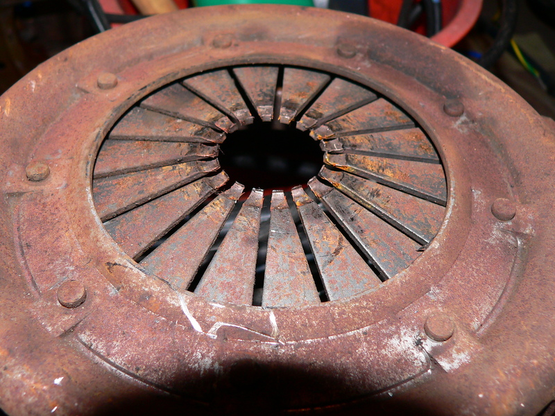

TDI7530-11-2013 18:09:23 // 79189
Az hogy viharvert az attól van hogy kb. két évig állt egy helyben és én meg akartam mozgatni. Rátettem egy levágott vascsövet, és ráálltam hogy kiemeljen. Sajna a 70 kilóm kevés volt neki ezért ugrottam egyet. Na akkor megmozdult, de el is mozdult rajta az a vágott csődarab és az karcolta ennyire össze. De a rugók kopottsága ezek szerint normális? Ezek szerint ez bekopik egy ehhez hasonló állapotra és akkor nem vagy csak kicsit kopik tovább? Van ennek a kinyomócsapágynak még egy kúpos fele ami viszont még hozzá sem ért a szerkezethez.
Igaz az érintetlen felületen valami cikkszám van. Tehát nem biztos hogy ott is felfeküdhet a szerkezetre.
pb_30-11-2013 01:05:34 // 79188
Normális ez, bár a xerkezet kissé viharvert. Fel kell úyítattni.
pb_30-11-2013 01:02:14 // 79187
Gyártass, vagy gyárTSál bele.)
TDI7529-11-2013 22:35:42 // 79186
illetve így helyes a kijelentés : De hangsúlyozom hogy lehet ez csak egyedi eset.
Na de jöjjenek a képek.
Aztán kiderül hogy mit mondtok. Lehet hogy én vagyok a hisztis barom és ez teljesen normális.
És itt a csapágyam.
Szerintetek is kuka ez a szerkezet?
A csapágy az tuti, mert megszorult. De ez még olcsón orvosolható.
És itt a csapágyam.
TDI7529-11-2013 20:47:00 // 79185
Csak a kinyomócsapágyam állt meg. De hangsúlyozom hogy ez csak egyedi eset.

TDI7529-11-2013 10:31:32 // 79183
Szia! Mennyiért adnád? Igazából nekem nem a lukkal van problémám,hanem a kinyomócsapágyával. Lehet az is hogy ez egyedi eset és csak az én szerencsétlenségem. Azért köztudottan a luk azért annyira nem xar.
