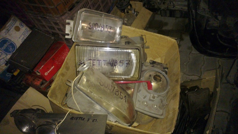

Elmondjam hány garnitúra új lámpám van Alfasud-hoz (azokon kívül ami már az autómba be van építve)? Hátsó is nemcsak első, úgyhogy aranyos vagy de nem veszek. Inkább én is eladnék :)
