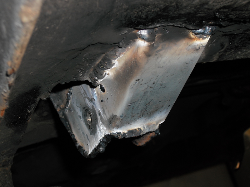

Gábor3324-07-2010 16:31:57 // 74498
Üdv! Igen,már ráfért egy átfogo lakatolás. Eddig csak kisebb foltozás volt hátul miota nálam van. Most jött el az ideje a teljes szétbontásnak. Lakatosom csinált már több versenyauto kasznit ezért az erösitéseket rábiztam. Szerintem is jol sikerült és tuti tartos lesz. Jövöhéten folytatjuk a hátfal-csomagtér aljával és a rugotányérok also részével. Van melo böven vele. Még teszek fel képeket a további munkákrol is.
pb_24-07-2010 15:15:30 // 74497
Kapott az élettől.( Viszont az Rősítés, egészen pofás lett.)
Gábor3324-07-2010 09:59:20 // 74496
Üdv mindenkinek! Megkezdödött a lakatos melo a kocsi hátulján. Hát nem kis szivás volt a futomü csavarokkal,de megoldodott a dolog. Összes futomü bekötési pont meg lett erösitve a kasznin 2MM-es horganyzott lemezzel. A gyári hegesztések mindenhol ujra hegesztve és igy kerültek fel az erösitések. Minden festve alapozoval és utánna alvázvédövel. Sajnos a hátso rész jobban el van pusztulva,mint gondoltam. Itt még minden gyári volt,kivéve pár kisebb foltot. Pár kép a jelenlegi állásrol. Blogomban még több képet tettem fel,ha valakit érdekelne a dolog.
pb_22-07-2010 22:40:06 // 74495

pb_22-07-2010 00:14:01 // 74491
Nem olyan szivatós az. Amúgy 45ről van szó, jobb lenne inkább a 45/6 manual idevágó része.) A légtelenítéshez max a kereket kell leszedni, vagy még azt sem, ha van akna.
