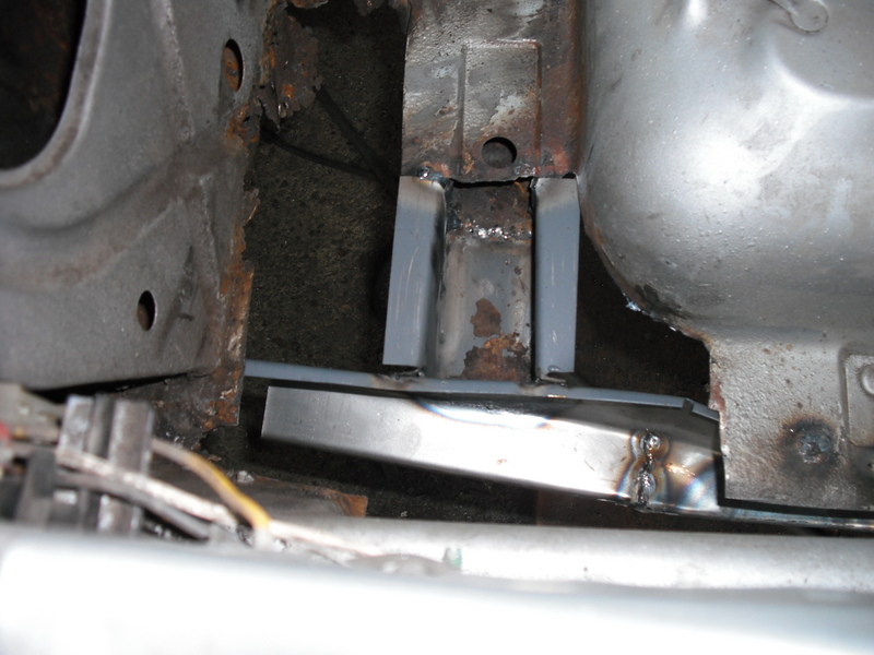

Egész pofás lett a torony alja.)) Az élet soha nem unalmas.D

Tegnap végre normálisan egy közel teljes napot szántam a gípre. Előző este ideges izgalmamban már azt kérdeztem magamtól: kell ez nekem?
Aztán egy munkát kellett átnéznem és a felmérés képei közt megtaláltam a választ....
Tegnapi meló lényege, hogy flexet alig használtam, effektíve egy fúrógéppel meg egy csavarhúzóval szépen jön szét, aminek jönnie kell....
(igaz, a külső oldali lemez már le lett nyírkálva korábban hozzáférés-betekintés célzattal,
így szépen hozzáfértem az illesztésekhez, illetve meg lehetett fogni rendesen az eltávolítandó részeket.)
Ma folyt köv...
Ma folyt köv...

Üdv mindenkinek! Befejezödött a lakatolás,kemény 2-hetes melo volt. Sajnos a hátso rugotányér alját mindkét oldalon ujbol kellett csinálni,mint ahogyan a nyulványok hátso részét és a csomagtarto-hátfal részt is. Hátso vonopontot is erösen javitani kellett,mert éppen csak nem esett le a kasznirol. Minden foltot festettem alapozoval és minden hegesztést el fogok huzni karosszéria tömitö paszával. Ezek után jöhet az alvázvédö minimum 2 rétegben. Teljes csomagtarto részt kitakaritom és ujra lesz festve az egész. Most következik a teljes hátsofutomü felujitása-festése. Szoval egy darabig nem fogok unatkozni. Pár kép a munkákrol:

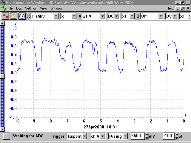

kando.30-07-2010 08:18:46 // 74580
szép görbe görbék :)
pb_30-07-2010 08:02:04 // 74579
1et ki tudsz vele xűrni, a csörgőkígyó effektust.)
Föckös30-07-2010 07:04:10 // 74578
multiméter kb ugyanazt fogja mutatni neked, mint ha elindítanád a terminal programot, sőt az új verziós, még jobban láthatóan mutatja.
igazából oszcilloszkóppal lehetne jól kimérni a szondát.
az nem csak a feszkókat mutatná meg, hanem azt is, hogy lassú e a szonda vagy sem.
de mondom pl az én szondám hiába fűtött, baxik elindulni egy ideig, aztán elindul, hogy jól műxik e?
