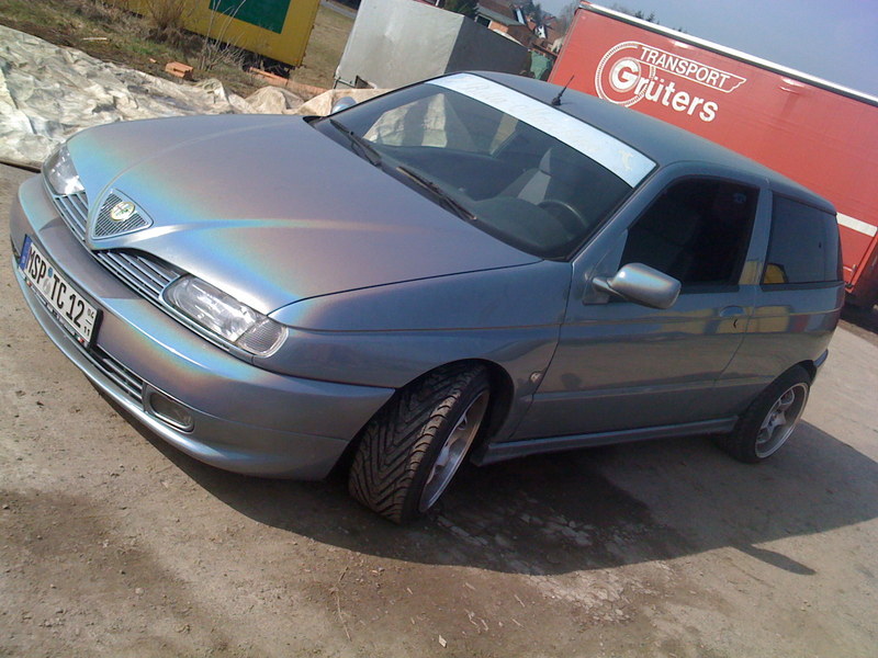

Jól látod Papa, a formával nincs bajom(bár az ülés magasságából biztos faragnék), csak tod rendes motore kell bele.DD

jól hallom, hogy a 45ösre azt mondod, gyárilag normális?

Ja, hogyan kell Lbacni, 1 gyárilag normális verdát.)))
