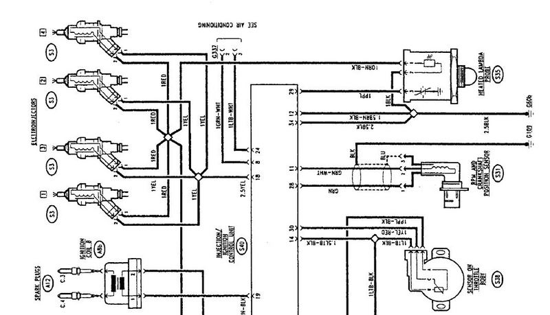

Kristyon16-07-2010 00:17:55 // 74361
Viszont olyat találtam, hogy az 1.6 Boxer Motronic 3.1-nél az injektor ellenállása 16+-0.5 Ohm
nálam az 1.3 motornál 14.5 Ohm
a többit nem néztem...

Kristyon15-07-2010 23:59:11 // 74359
Nem tudom sajna, hogy miből lehet megállapítani, talán a színe, lejjebb olvastam róla valamit, mintha azt írták volna, hogy az 1.7-é pl sárga. az enyémben ha jól emlékszem pirosas színe van de biztosat csak holnap tudok mondani a színnel kapcsolatban...
G-Burt15-07-2010 23:53:27 // 74358
8-9 körül mászkálok vele elég tempósan (futárkodok)
Injektoron van valami amiből megtudom állapítani, hogy gyári vagy nagyobb?

Kristyon15-07-2010 22:49:34 // 74351
Igen etanolra szeretnék átállni, de az még egyáltalán nem biztos, hogy AC problémám van, csak keresem, hogy mi a probléma. Holnap azért rámérek az AC áramfelvételére.
Jelenleg annyi a problémám hogy a lambda szonda többnyire szegény keveréket jelez, és ennek az okát kellene megtalálni és javítani.
Most benzinnel vagyok és az E85 elektronika kikapcsolt állapotban van. Ma pöcre indult reggel is, és délután is és nem mutatott semmi gyengeséget, nem volt visszadurrogás sem, de a szonda még mindig szegényes keverékről ad jelet.

Andorka15-07-2010 22:18:38 // 74350
Jól értem, éppen abban a fázisban vagy, hogy E85-öt akarsz rendszeresen használni és eközben jött elő ez az AC probléma?
Áramfelvételt mértél a pumpán? 4-5 Amper lehet a normál érték 12V-on és normál üzemi nyomáson, amit a nyomásszabályzó állít be.
Efölötti érték azt jelenti, hogy a mechanika szorul. Ezt okozhatja akár rozsda is (armatúra átmérője megnő a rozsda miatt, vagy leváló darabkák szorulnak meg a pumpa belsejében). Az is lehet, hogy a szénkefék vannak az életük végén és elkoptak. Vagy az armatúra kopott el. (szerintem ebben rezes a felülete, az meg nem szereti az etanolos környezetet)
Ja, a pumpa alján a furat egy szellőző, ott nyomja ki a buborékot, ha forrásban lévő benzin kerülne a kamrába.
