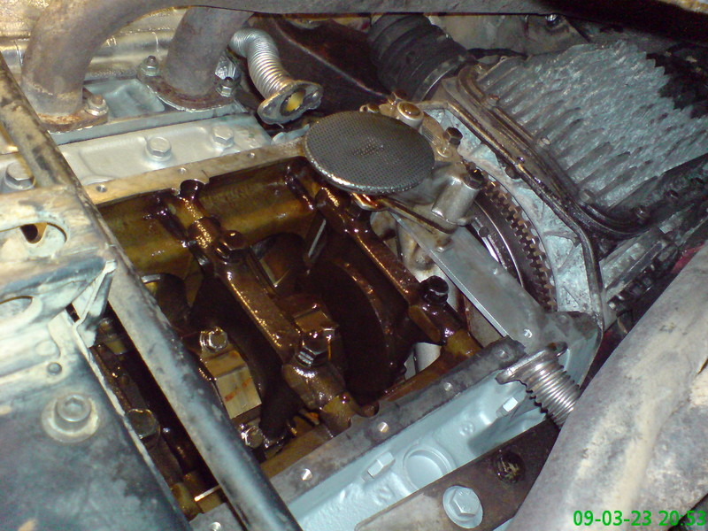

Egyébként maga a probléma már kiszűrve, mert az új olajszivattyúval szépen felépült a nyomás, tehát ez volt a baja. Csak nyikorog, és kvára idegesít, így ma megint szétszedem:)

Tegnap éjfélkor álltam neki a cserének.
Azt hittem, hogy annyira xar az olajnyomás műszerem, hogy azért nem mutat semmit. De a 46-os műszerfalon alapjáraton elkezdett bevillanni a kannácska.
Ma megint szét kell szedjem, mivel csak olyan szivattyúm volt, ami nem trafús gyújtású, hanem rotoros, így a felső tengely ugye rajta van. Ezt viszont én hülye nem zsíroztam be, így most nyikorog!
Szóval ma megint szétszed, bezsíroz, összerak.

Pedig 1x végig kéne járni ezt az utat. Lköszönt az olajszivattyúd?
Ferke24-03-2009 09:11:31 // 59679
De. Tegnap elment az olajnyomásom. Valszeg a hirdotőke csattogás is ettől jött elő.
DE most már tudni lehet, hogy igazam volt, és nem kell leszedni a kereszttartót az olajteknő leszedéshez.:)

Nehéz ügy. Az a főprobléma, hogy fogaskereket kellene gyártani hozzá. A házat, még csak, csak kilehetne marni, de az sem lenne 1xű. Azért kíváncsi lennék, mit produkálna 1 ilyen cucc. Ha gyorsan kell, akkor jobban jársz 1 bontott jóval, vagy, ha sok zsetonod van, akkor 1 újjal.))
