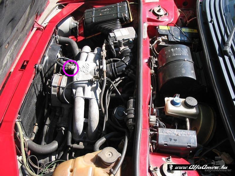

És arról tudsz nekem mesélni picit, mi is az és merre található? :D Kösziii
Egyébként érdekes volt, ma szétszedtem a műszerfalat, mivel a fordulatszámmérő alapból 400 körül állt, onnan kézzel lejjebb mozdítottam, hogy nullán álljon, így frordszámmérő által már jónak tűnik az alapjárat. Ám nekem magasnak tűnik, ez a mutató-elcsúszás csak mellékes dolog volt. Már csak azért is, mert (még nem visszaállított mutatóval) sokszor melegen is 1500-at mutatott, mintha hidegüzemben működne, máskor pedig volt, hogy 1200 körül volt kb. Ebből gondolom, hogy valami érzékelővel lesz baj...

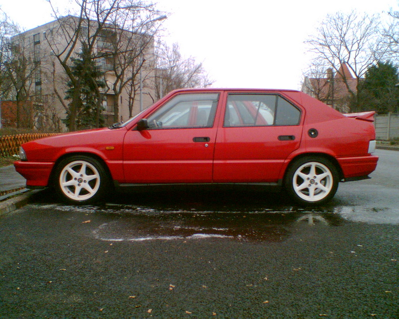

Széép autó! Milyen jól elfér a venti!:)))

Még az alapjárati kapcsolót sem árt +vizsgálni.

Tudnátok nekem segíteni? 33-asban az alapjáratot lehet állítani valahogyan? Ugyanis túl magas, meleg motornál is 1500 körül van, vagy ha nem oda áll be akkor olyan 1200-1250 szökött lenni. Szzerintetek mi okozhatja? Hőmérséklet jeladó? És így mindig hidegüzemben működik? A műszerfali hőm kijelző működik, 80 fokon szokott állni.
A kocsim 1992-es 1,5 ie, szal ha jól tudom LE3 jetronic.
ötlet?

a 15ös 145 qv speedline felni 195/50es gumival, 6,5 széles.
ehhez képest pl az előző vason 7 széles volt a felni, és sokkal nagyobbat mutatott a paripán
