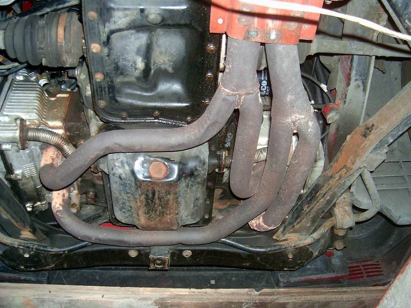

A történet úgy kezdődik, hogy fel kell melegíteni a motort üzemihőfokra, majd le kell leNgedni az olajat és ki kell cserélni a szűrőt. Az olaj lengedéséhez szükséges 1 nagyobb edényszerű valami(én lavórt használok hozzá) és 1 12es imbuszkulcs. A 12es imbusz Setedben nem biztos, csak a csíknál, ha nem mókolt a leResztőcsavar, nálad lehet, hogy 1 nagyobb csillag, vagy villáskulcs(19től... felfelé)) kell majd hozzá
Ezen a képen lát6ó a teknő, és, hogy a csavar a menetiránnyal Llentétesen helyezkedik L. A csavar kicsavarásnál nem árt vigyázni, mert ha rögtön kiszeded a helyéről jócskán +indul az olaj, és a nem kizárt, hogy a csavar beleSik a meleg olajba.) Aztán hagyni kell szépen kicsöpögni az olajat. Közben jöhet jöhet a szűrő leszedése is. Azt az ablakmosó tartály melletti részen találod, a nívópálca alatt.

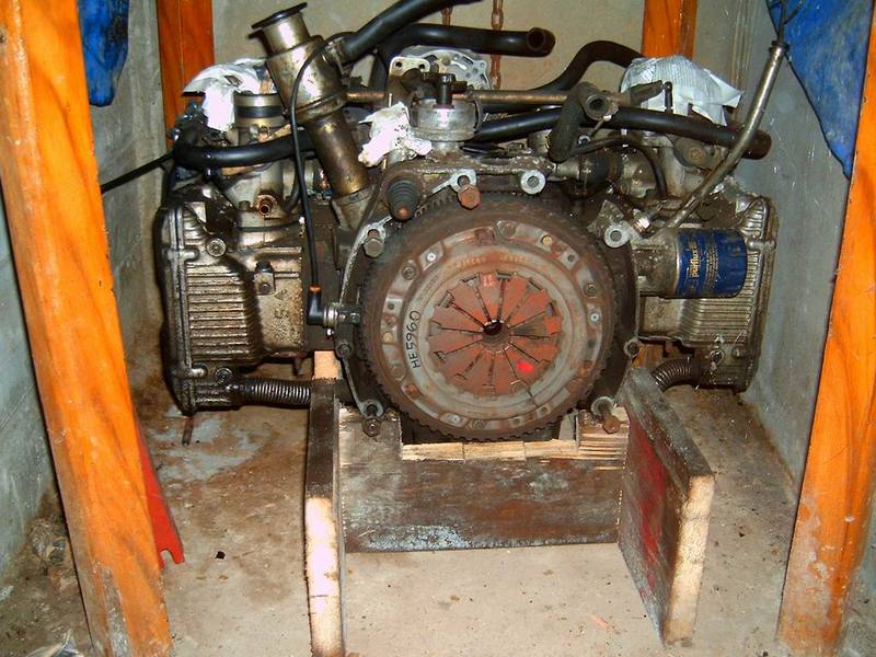

A képen a jobb oldalon lát6ó a kék henger a blokk oldalán. Speckó szerszám szükséges a leszedéséhez, de ha nincs lehet házilag is fabrikálni, vagy marad a gyalogos módszer, a samu + csavarhúzó.) Természetesen innen is fog folyni valamennyi olaj a leszedésnél, zehát célszerű mjad úgy helyezni az edényt, hogy abba csurogjon majd.

A művelet nyugodtan Lvégezhető bárhol, csak a csík QVknál lehetnek apró gondok.D Azt tudod, hogy milyen olaj veló bele?
