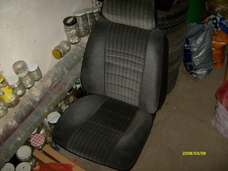

ÁdidiGaga (il hempescattore)14-03-2008 18:30:50 // 42265
Ott bizony, egyenlőre az irodám előterét díszíti....
Nem akarom elkiabálni,de ma megforgattam őket kicsit,és nagyon úgy néz ki, 5 imbuszcsavar és már rakhatom is be a jobbost balra,sőt talán egy csavarral a valamiért viharvert övcsattokat is lecserélhetem , mert azok viszont a gyáriakon szebbek...
Aztán a huzat is mintha oldható lenne (nyilván,csak nem egyben gyártották...) így szerintem az lesz,hogy a rosszról először leszedem javítás végett és ha nem bonyolult,akkor a jót is lehúzom egy mosás erejéig....
Nem lesz könnyű kivárni,ma már üldögéltem benne és nagyon zsivány! :-)
Meg egyébként is kellene a sikerélmény, mert a balos rugóstaggal csúnyán megjártam illetve járom éppen... :-(
pb_14-03-2008 18:20:10 // 42264
Ott virít rajta a felirat?)))

Gábor3314-03-2008 18:03:30 // 42261
Igen,álltalában RECARO-val szerelték de volt más variácio is.
pb_14-03-2008 18:00:15 // 42260
Abból gondoltam, mert a sport változatokban másfajta ülés szokott lenni.
Gábor3314-03-2008 17:58:29 // 42259
Nem tudok semmi pontosat,mert Osztrákoktol hoztuk bontásra. Semmiféle felirat nem volt rajta. Motor-kaszni tökéletes volt,sajnáltuk is elbontani!
