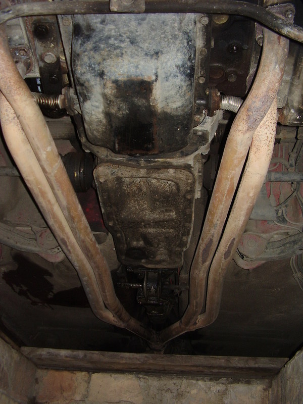

pb_09-03-2008 20:12:41 // 42110
, 50es, 60as? Még jobban kezdek mattot kapni.)
pb_09-03-2008 20:11:16 // 42109
Ha jól veszem ki, akkor a viszkonál van 1 ív benne, utána pedig a szokásos vonalvezetése lesz akkor.

Dex09-03-2008 19:51:37 // 42108
A kipuffnál csak annyit még, hogy a leömlők 50-ek majd a közös cső 60-as.
Dex09-03-2008 19:50:21 // 42107
Talán ezen a képen látszik.
A viszkó mellet megy és utána van egy kanyar.
Szelepeket, hidrotőkét, tehát végül is csak a hengerfejben voltak problémák, de így is 150k volt és szar. De mindegy csak valahogy kibírja addíg amíg a sprinyó elkészül uténna darabokraszedem. Az elektromos probléma az volt, hogy az a barom aki szerelte nem tudta megoldani és a műszerfalban elvágta a vezetéket. Az elektromos ablaknak a motorja a baj. Kimértük, áramot kap, de meg sem nyikkan. Legalább morognia kellene.
pb_09-03-2008 19:17:39 // 42106
Köszönöm a képeket! Tisztára olyan a leömlő, mint a sima 16vé. Kezdek +világosodni, vagy leginkább fényt kapni.) Hátrébb a viszko alatt vagy mellett megy a cső? A hátsó híd előtt pedig van benne 1 Lalakú kanyarulat?
Na vazz.(((( Mindent szétvert, vagy "csak" a szelepeket? Milyen elektromos problémát találtál a 4keréknél? A csörgés, ütés az valószínűleg kardán lesz, nem kizárt, hogy valamelyik kardánkereszt berohadt, Lköszönt. + kell nézni a csuklókat, a legjobb talán ha leszeded, és úgy nézed +. Az elektromos ablak motorja lehet azért adta +magát, mert a mechanika +szorult/összerohadt.
Dex09-03-2008 18:56:59 // 42105
Hali pb.
A kért képek.
Mint ahogy a képen is látszik a kardán kihajtásánál folyik az olaj.
ía gáz csak annyi volt agéppel, hogy elszakadt a vezérműszíjam, és sajna a bal oldala teljesen szétment. Végre megtaláltam a 4kerék elektromos problémáját, de nem használható, mert terheléskor valami nagyon csörög, űt. Szerinted mi lehet.
A változatosság kedvéért ajobb1 ablakemelő motor is beadta az unalmast. Hát most szívok de nagyon.
A kért képek.
