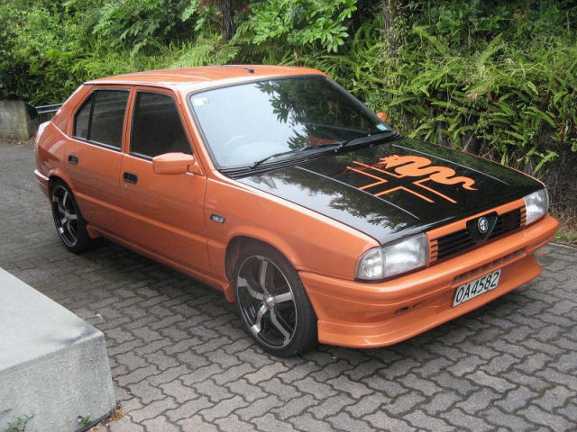

nekem meg a fekete mocitetö nem tetszik:)
olyan mint amit összetörtek és bontos cucból helyre raktak:))

Ezek a bicikli kerekeket nem 33ra valók, sztem.
