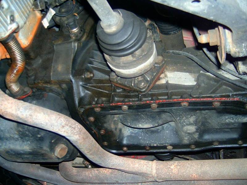

pb_11-03-2008 12:30:25 // 42134
Türelemmel várjuk.))

pb_11-03-2008 00:26:17 // 42132
pb_10-03-2008 21:35:06 // 42131
Tipikusan kardánra, vagy viszkora utaló hibajelenség, de 1. számú gyanusítottam valamelyik kardáncsukló lesz. A difivel ritkán szokott gáz lenni, azok sokat bírnak, és inkább a búgás a jellemző rá. A difivel 1. körben azt lehet csinálni, hogy lecseréled benne az olajat, 0.9-1l kell bele, ugyanolyan olaj, mint ami a váltóba való.
Sztem nézd át a kárdánokat, és a viszko felfüggesztéseit, tippem szerint ott lesz valamelyik a hunyó.
Váltóról nemsokára teszek képeket.
