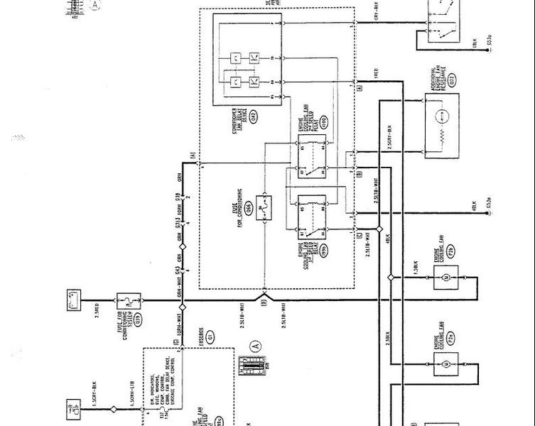

Megnéztem a banya kolléga által belinkeltrajzot.
Hát az olaszok rendesen elbonyolították ezt az egész hűtés-dolgot.
Teljesen nem úgy működik az egész ahogy gondoltam.
A két ventillátor együtt jár, tehát a II-es is foroghat az 1-es hűtési fokozaton is.
Az a különbség, az I-es saját önálló biztosítékkal van ellátva (biztipanel F14) a II-es a klímarendszer biztosítékáról (Q39) kapja a villanyt.
Viszont hogy forogjanak ahhoz testet is kell kapni az meg eléggé kalandos úton jár-kel:-)
Ha nincs bekapcsolva a klíma és a vízhőfok megnő akkor az L33 érzékelő A-B pontja záródik rövidre ez testeli I99a relét az húz és testet küld az ominózus Q22 ellenállásra annak a másik lábáról bejut a test a Q41 klímapanel B1 lábára kijön a B2-n és így jut el a két párhuzamosan kapcsolt ventillátorra. Mivel az áram az ellenálláson keresztül folyik ezért forognak lassabban a ventillátorok.

Barni14720-08-2005 10:29:14 // 5500
A jobb felső sarok környékén van a tekercs. Additional engine fan resistance. Kiegészítő motor ventilátor ellenállás.
Magyarán ez az 1. es fokozat előtét ellenállása. A relék kapcsolgatják a test merre menjen. Érdekes megoldás.
Kiiktatom , oszt hali. :-)
Eddig nekem nem volt ilyen fokozatbeli különbség. De amikor megbontottam kitakarítottam ezt a részt. Valószínű annyi szmötyi volt ott hogy egyszerűen rövídzárban volt az egész.
bb1819-08-2005 20:56:32 // 5499
ebböl sokat nem látok. melyik mit csinál ? most akkor kinek van igaza ?

Barni14718-08-2005 16:36:49 // 5490
A lényeg a lényeg : Ezt az előtét ellenállást kihagyhatom, és akkor fullon fog forogni a ventilatore? Nem lesz belőle károsodás?
bb1818-08-2005 16:09:15 // 5489
ja és mégegy ami sántit.
a tekercsen közvetlenül átfolyik az áram. ha ugy van ahogy te mondod, akkor minél melegebb annál nagyobb áramot enged át ( feszültséget ), és itt van hogy ugy mondjam a kutya elásva ( ne ijedjen meg, nem igazibol ). ugyanis a fémeknek ha nö a hömérséklete akkor nö az ellenállása is, és pont az ellenkezöjét éri el mint ami kellene.
bb1818-08-2005 16:05:30 // 5488
bocsi de hagy vitatkozzam.
a ,, tekercs ,, egy elötétellenállás a kis sebességhez, és azért van a hütön, hogy a levegö hütse . ez nem érzékelö. mivel nagy energiát melegit el, szétégne ha nem lenne hütése.
ha érzékelö lenne nem lehetne néhány tipusnál a homlokfalra tenni.
fordulatszabályzos ventillátort még nem láttam autoban, sztem nem is volna értelme. mert a motorhőt a vizzel szabályozza és nem közvetlenül a ventillátor.
ha rosszul mondom szoljatok rám.
bb1818-08-2005 16:00:13 // 5487
két féle van
1. elötétellenállás a hütön, vagy homlokfalon
2. háromvezetékes motor és igy két sebességes.
az érzékelönél huzd szét a csatit és kötsd össze, hogy az érzékelö hibát kizárd., vagy a motort probáld le akkurol.

Az úgy van hogy a 2-es fokozatot csinálja a klíma (tehát 2 es fokozat csak bekapcsolt klímával van. Az 1-es fokozatban van beiktatva az a szabályozó ellenállás (amit Te tekercsnek hívsz) az az átáramló levegő mennyisége és hőmérséklete alapján szabályozza a ventillátor fordulatszámát.
