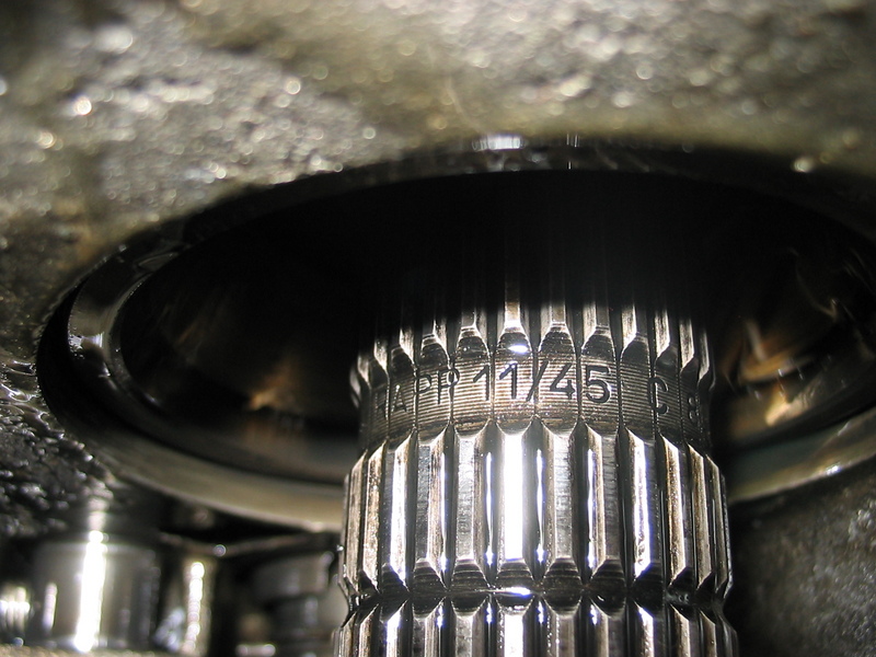

Ez is a váltó szereléskor készült. Az új 11/45ös differenciálművem:

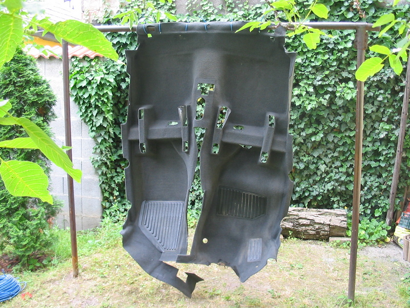

Ez itt a padlókárpitom nagytakarítás közben. (Mindez 2 napos utastér bontás után vált lehetővé:-))
