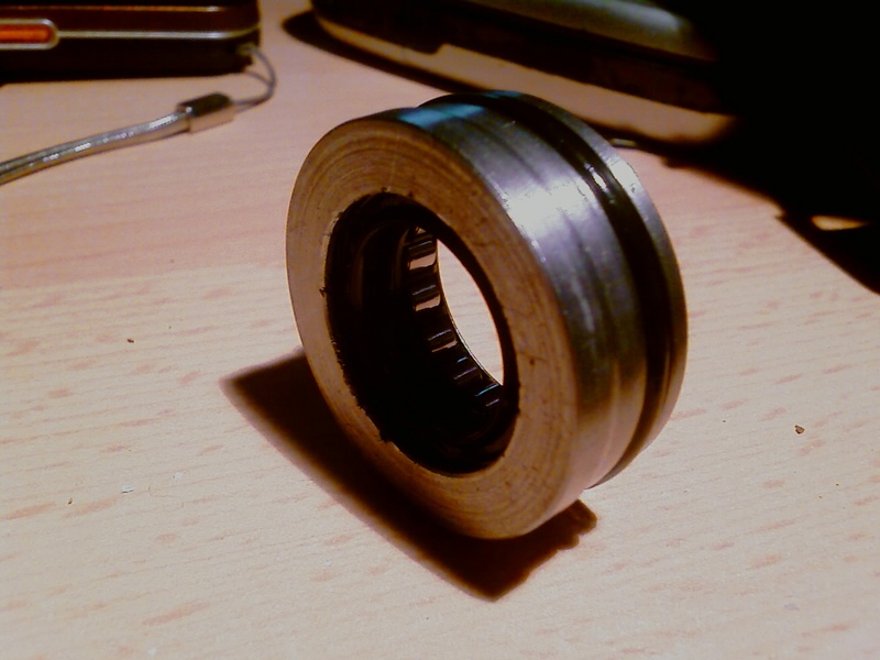

swan12-09-2008 08:01:46 // 49056
O-ring!! Neten megtalálod őket! Nekem is pb ajánlotta! Ott sikerült vennem a szervóhoz szimeringet sehol máshol nem!!

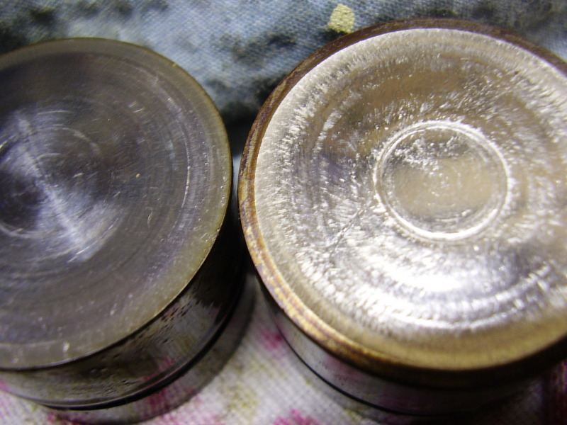

ANGER11-09-2008 17:41:56 // 49032
Üdv All!
1 nagy kérdésem lenne!
Új szelepemelőket,hogy kell installálni,van valami eljárás a beüzemelés előtt?
Most bombázom szít a Boxit!)))
ANGER11-09-2008 17:40:05 // 49031
Üdv!
Erre én is kíváncsi lennék,mert nekem is rengeteget nyavajog így,és az enyém napi használatban van!
