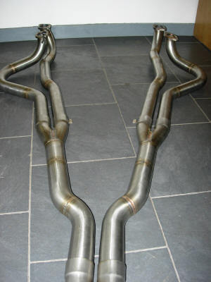

alfamate8914-09-2008 17:52:21 // 49140
csőátmérők? gondolom kicsit vastagabb legyen mint a gyári ami nem tom mekkora! és van valami pontos adat vagy csak ugy szemmértékre ekkorára mint a képen:P
alfamate8914-09-2008 17:42:31 // 49138
nagyon tuningos:) ez szerezhető vagy házi építős?
pb_14-09-2008 17:34:28 // 49136
Nem szoktad még +?))))
alfamate8914-09-2008 17:29:57 // 49133
és akkor a kipuff az most hogy van hogy van ilyen formátumban meg olyanban is? meg irtad hogy nem ez a legjobb akkor meik?(kellenek az infók hogy ha már csinálok valamit akkor az e lehető legjobb legyen)
alfamate8914-09-2008 17:28:32 // 49132
hát ez volt az elképzelésem hogy van 1 potyaszikra akkor:P renben ezt is tudjuk:D
pb_14-09-2008 17:26:02 // 49131
A DIS(Distributorless) gyújtórendszereknél, 2 henger tartozik 1 trafóhoz(1/2-3/4). Ez 1 2szikrás rendszer, vagyis 1 adott időpontban 2 db szikrát ad, 1iket abban a hengerben, amiben a sűrítési ütem vége van, a másikat pedig olyan henger kapja, amiben a kipufogás van.Az utóbbi szikrának nincs semmi jelentősége, de így 1 tekerccsel 2 hengert lehet működtetni. Ez a rendszer átmenet a hengerenkénti trafós rendszerek, és a hagyományos gyújtásLosztós rendszerek között, viszont jóval +bíz6óbb, mint a hagyományos.
