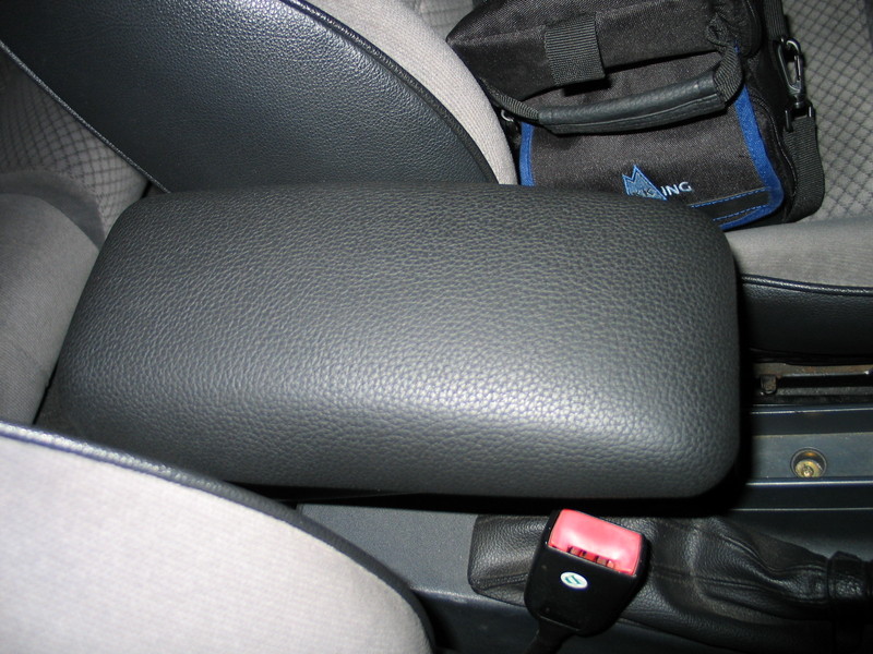

Tegnap befejeződött az UTASLÉGZSÁKOT UTÓLAG A 146 BOXIBA projekt.
A műszaki részleteket leíram az oldalamon (az Extrák résznél "2004 decemberében" kezdettel)
Pár kép a szerelésről. Mivel a légzsák Ti-ből származik a 2 db kárpitelem színe/anyaga nem stimmelt az én autómba. Először megpróbáltam egy kárpitossal átkárpitoztatni, de sajnos nem jött össze kifizettem 5eFt-ot potyára. A bőrt megvettem, de sajnos a kárpitos nem tudta úgy megoldani, hogy szépen, egyenletesen álljon rajta az anyag, alá pedig szivacsos anyagot ragasztott, hogy puha legyen, de ezt nem vágta le a szélén hanem visszahajtotta a hátuljára, ezért a bőrrel együtt már olyan vastag lett az elem, hogy nem fért be a helyére. Én újra szétszedtem az eredeti szövetes kárpitot visszatettem, levágtam a szélén, de sem ezt, sem a bőrt nem ragasztottam azon a részen ahol látszik, csak hátul ahol visszahajtottam. Az bőr erősen feszítve lett és Palmatexszel ragasztva, de csak hátul. Így szépen egyenletesen áll a bőr és a párnázás is alatta. A légzsák és a két mellette lévő kárpitelem színe a kárpitozás után elütött a műszerfal többi részétől mivel pontosan olyan színű bőrt nem lehet kapni mint az Alfa műszerfal. Ezért azt találtam ki, hogy legyen egy koncepció a dologban, a légzsák és a két mellette lévő elem egyszínű mivel ez a "csík" a vezetőoldalon is folytatódik a fényszórómagasságállító kapcsoló körüli kárpitelemmel ezért az is legyen ugyanezzel átbőrözve és a Kamei könyöktámasz szövetkárpitja is legyen áthúzva ugyanezzel az anyaggal.
A légzsák bőrszerű de valójában műanyag felületét Dupli-Color matt festékkel fújtam 3 vékony rétegben így a színe idomul a bőrhöz.
