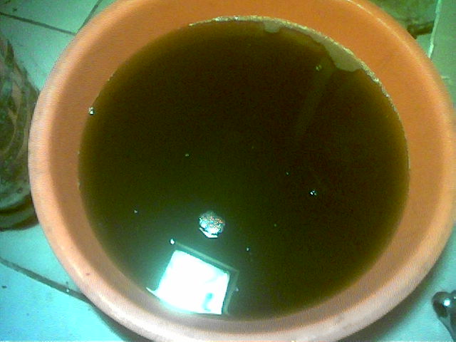

Inner Circle25-02-2005 18:03:30 // 1703
Mit csodálkozol? Te se iszol meg akármilyen ócska kannásbort meg ízesített etilalkoholt, az Alfától se várd el! :o)

KisP25-02-2005 17:29:12 // 1701
Érdekes autó ez az Alfa az már biztos:)
Mai napom azzal telt el,hogy termosztátot cseréljek.Történt,hogy leengedtem a hűtővizet ami tiszta szutyok volt.Kitaláltuk,hogy öntünk bele desztilált vizet,hogy egy kicsit átmossuk a rendszert és kész legyen holnapra,mert a termosztát csak holnap érkezik.De kiderült,hogy a termosztát jó!szépen fölkúszott 80-90 fok köré a mutató és onnantól már profin a ventillátor hűtött.Első ijedtségembe azt hittem,hogy levegős a rendszer és azért melegszik fel mint állat.
Na erre varrjatok gombot,a fagyálló hűtőfolyadékom volt a ludas és ezért nem volt normális fűtésem.
