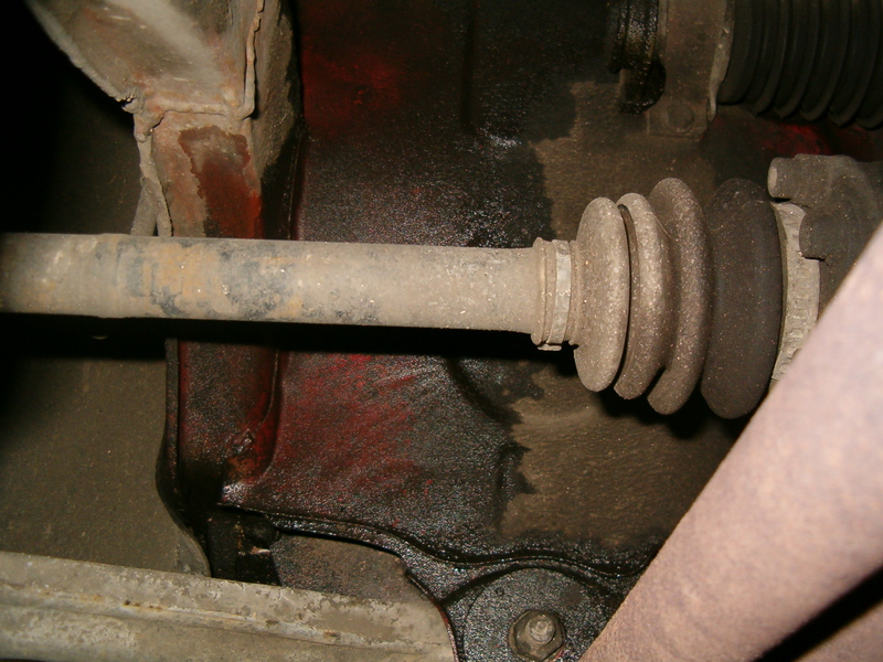

1. Elképzelhető. Sietett a szerelőd, és nem tett esetleg pasztát a teknő, és a blokk közé.
2. Tipikusan 4 helyen szokott folyni az olaj, féltengelycsonk(2x), váltórudazat bemenet, váltó alja(olajdekni). Ezek filléres alkatrészek, csak maga a művelet hosszadalmas, ill speckó szerszámok(féltengelycsonk) is kellenek hozzá.

1. Létezik az, hogy a motor most volt szétszedve és rossz fötengelyszimeringgel került vissza? Ugyanez a kérdés vonatkozik az olajteknő tömítésre is.
2. Váltó folyatására is tömítéscsere az orvosság?
3. Lehet hogy még ráveszem magam, elmegyek és lefotózom azt is amit kellett volna, csak már félek, hogy megint rossz képeket csinálok :)

Inkább főtengely szimm, és olajteknő tömítés.

Hát sajna olyan nincs. :) Akkor azt a keresztmerevítőt kellett volna fotóznom, ami közvetlenül a lökhárító mögött van ?
A váltót jól látod, az mindig is ilyen volt, de sosem fogyott sok olaj belőle. A motor alja szintén olajos szokott lenni, de annál is az előző olajcsereciklus alatt kb fél liter olaj, ha fogyott. Mindemellett tudom, hogy ez nem egészséges, de gondolod, hogy megérné vele foglalkozni?

pb_04-02-2006 22:09:03 // 12348
Nem ártana +nézni a váltóolajat, mert, ha jól nézem az utsó képen a féltengelycsonknál a szimmering, szinte olajpumpaként működik.

Szóval van 1 jó, és 1 rossz hírem, amit fotóztál az a merevítő rúd, és a legéscsillapitó felfogatása, ill a kipuf, féltengely és tsai. A jó hír, hogy a merevítő rúdon rajta vannak a felfogatási pontok. Olyan kép nincs ami a motortartó merevítőt ábrázolja? Az utsó kép tetjén látszik belőle 1 ki db.
Ahogy elnézegetem a váltóból szépen folydogál az olaj, ill mintha a motor is olajsaras lenne.
