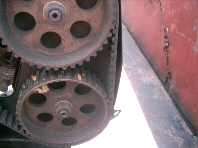

még mindíg nem vagyok biztos abban, főleg, hogy látom ezt a képet, hogy a vezérlést hogy kell beállítani.... miért van a 3szög jelölés a tárcsákon és miért van a 2 vonal 1-el szemben a tárcsákon (egyébként eddig úgy gondoltam, hogy az 1 vonal a kettő között álljon és a 3szög csak arra van, hogy ha szembe állítom őket, ott tudom feszíteni a szíjat)

Szeva Inner! Húú bameg,nagy gáz van!Na jó ne ijesztgeselek.A mocit nem feltétlen szükséges kiereszteni,de feltétlen ellenörizd le a vezérlést,vagy ellenöriztesd le!!!Egyébként van jelzés a kerekeken és a lendkeréken.

Mutatok neked egy képet, így kell állnia a vezérlésnek mindkét oldalon. Két képet rakok fel, az egyik az eredeti kpé, a másikon bekarikázom, mert elég halvány:

Sürgős info-igény lépett fel: 16V 1.7 motornál gyanús hogy átugrott a vezérlés az egyik oldalon egy foggal. Ilyen már volt ugyanannál a motornál, három foggal, és haza is vágta azt a hengersort... most kopogás hallatszik, fordulatszámfüggő, egyik pillanatról a másikra jött. Kérdések: - Egy foggal elgurott vezérléssel megy még a motor? - Hogyan lehet megállapítani, hogy helyén van-e a vezérlés? Gondolom, motort leengedni, levenni a vezérlés borítását és a fogaskerekeken van valami jelölés. Tudja ezt valaki bővebben? Danke!

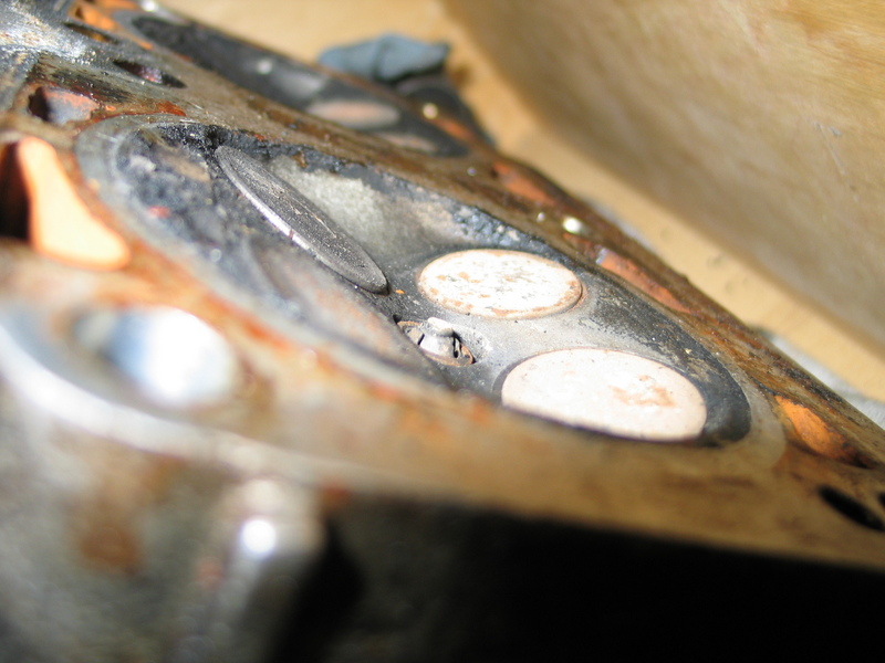

Köszi a képet, itt már látom a különbséget.... szóval: nem arra gondoltam, hogy kilóg e a szelep a fészekből, hanem arra, hogy ha én egy teljesen sík lapra ráfektetem a hengerfejet, akkor a szelepek pereme is hozzá ér a laphoz, ahogy a hengerfej síkja.... vagyis egy síkban vannak....

annyit lett bővítve minden, amennyit csak lehetett.... itt nem cm-ek-ről van szó, hanem mm-ről.... A szeleptányérnál a sokak által vitatott bővítést nem csak úgy lehet elvégezni, hogy nagyobb szelep megy bele (persze ez jobb megoldás lenne, de nem fér) hanem a köszörült szelepeken látszó kúpos rész véknyításával....így lényegesen megnő az "átmérő", bár nem álítom, hogy jó így.... igazából nem csináltam volna, ha nincs ingyen.... így viszont miért ne?

Na megnéztem jobban. A kipufogó az teljesen síkban van a szívó a gyárin is picit kilóg. De igazából hasonlítani akkor lehetne ha készülne egy másik hengerfejről is kép egy hasonló pozícióban.

Sőt, szerintem az a 3-4 centis szivórész polírja sem dob semmit a dolgon. Esetleg a komplett szívósor polírja, de lássuk be, ennek csak egy igen kis töredéke esik a hengerfejbe ( boxer esetén ) . Ha csak ennek polírozása történt szerintem semmit nem ér. Pláne 80 rugót nem..

Nagyobb szelepcsésze nem fér bele, ergo nagyobb szelep sem. Hazudik aki azt mondja, hogy igen. Igy is max 2 mm van a szívó ill. kipufogó szelep szelepcsészéje közt. Azt meg nem hinném, hogy a fél-fél milivel nagyobb szelepcsésze ( ugyebár ennél nagyobb nem fér be ) és ezzel együtt a fél-fél milivel nagyobb szelep ( szeleptányér ) annyit dobna a "rendszeren". Amit írtam az a 8V-re vonatkozik.

Robesz. Köszi a bíztatást.:-) Ezt nem pontosen értem, hogy mit kérdezel, hogy mi áll ott ki? A szelepek a hengerfej síkjából vagy a szelepek az égéstér síkjából? Mert az tényleg érdekes mintha neked a szeleptányérok jobban kiállnának az égéstér sikjából (a háztető alakú részből). Nekem mind a 4db 16v hengerfejemen a szelepek teljesen belesimulnak az égéstér síkjába. Továbbá kérdezném, hogy mik azok a furat-szerűségek a kipufogószelepek közepében? Végülis persze lehet, hogy csak úgy látszik mintha kiállnának a szelepek, de csak azért van így, mert tiszta a hengerfej. Nagyon mutatós a hengerfejed, nagyon klasszak a szelepek. Tényleg mintha új lenne. Nagyon jó nézni. Én is szét fogom szedni darabokra a hengerfejeket szelepeket mindent, de én ezt a kikönnyítéses dolgot ki fogom hagyni. Elég ha itt kigyönyörködöm magam benne.:-)
