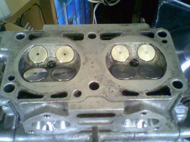

Nagyon durva hasonlítással, 1 tölcsér lett kilakítva. Igen az áteresztő képesség marad a régi, viszont az eredeti keresztmetszetnél 1 kicsit + fog gyorsulni az elegy. Sztem valamit hozhat a konyhára, de nem annyit, amennyi a veszőtség van vele. Akkor sokkal inkább a polírozás, és a tengely profil változtatása.

Ezt én se értem, mert ugye, ha a vége ugyan olyan széles marad, akkor hiába van kibővítve a többi, az áteresztő képessége marad a régi, nem?
pb_20-03-2006 08:47:17 // 13863
A polírozás, és a fokolt, vagy +változtatott tengely, az ok. Számomra az nem világos, hogy minek kibővíteni a csatorna 1ik végét, ha a másikat nem lehet? A kérdésem inkább erre irányult, =lőre nem látom értelmét a dolognak.

ezen nincs is mit "fikázni", mivel, ha nem fér nagyobb szelep, akkor nem tudod nagyobbra cserélni, de a járatokat lehet bővíteni és polírozni is... ez nem felemás, ennyit lehet vele csinálni.... akkor lenne még jobb, ha 4 sport tengely is menne bele, csak az sok pénz... előbb álljon össze, aztán meglátjuk....

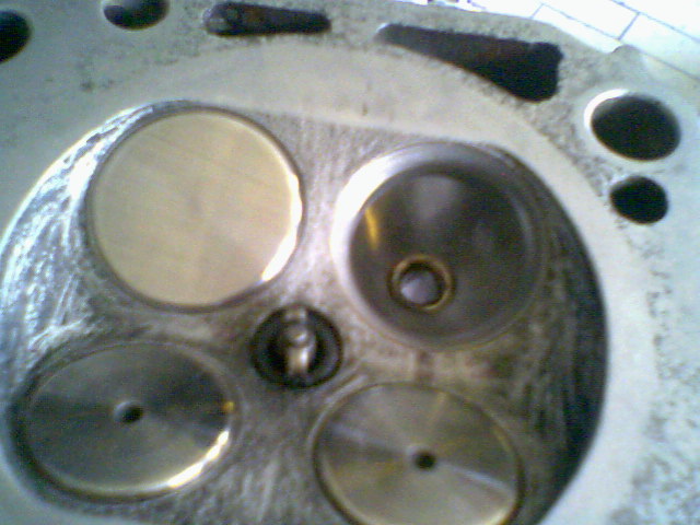

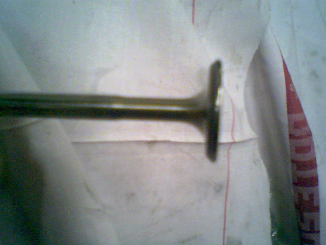

pb_19-03-2006 22:41:15 // 13859
Ahogy emléxem kilógott, hogy pontosan mennyire azt nem tudom. Képről nézve sztem jó lesz az.
pb_19-03-2006 22:37:50 // 13858

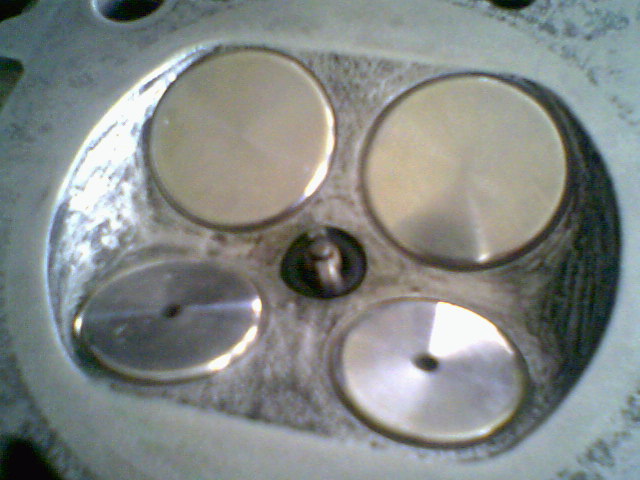

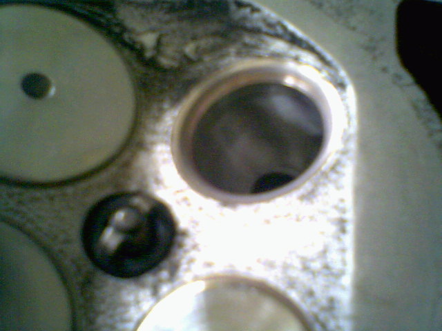

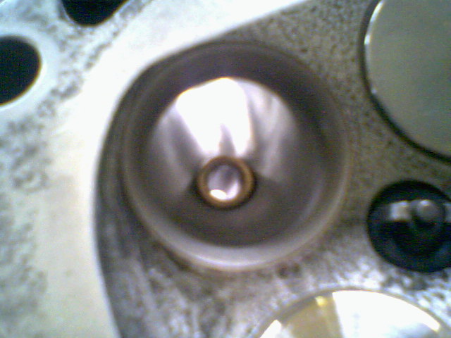

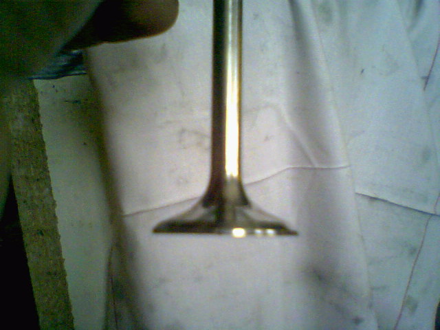

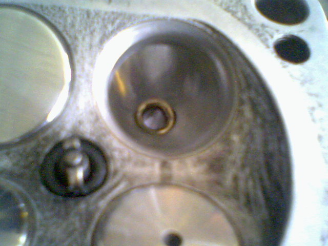

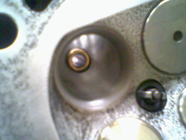

Tehát, akkor ahol a szelep felfekszik a hfejre ott nem változott a méret. Akkor ez ilyen felemás +oldás nem?(nem fikázás, és ilyenek akar lenni ez a kérdés, hanem 1xűen csak nem értem a dolgot, nálam eddig ez így volt: nagyobb csatorna -> nagyobb szelep -> nagyobb teljesítmény, bár aztán lehet, hogy nagyon tévedek)
Robesz719-03-2006 22:34:34 // 13857

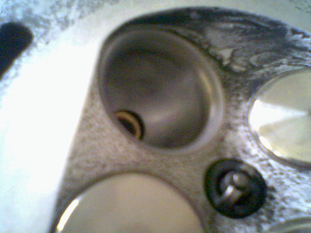

ha megnézed a képen a szívószelepet, akkor látszik, hogy nincs hely.... viszont azt nem tudod véletlenül, hogy gyárilag is ennyire kilóg a szeleptányér? arra értem, hogy nem tudom, volt e már síkolva a hengerfej (hogy növeljem a kompressziót) de nekem most teljesen síkban van a szeleptányér a tömítő felülettel... nem tudod, ez gyárilag ilyen?
Robesz719-03-2006 22:31:09 // 13856
az élszalag az maradt.... látszik is a képen... tehát, ahol a szeleptányér felfekszik, ott marad, az íves részről jött le kevesebb, az egyenes részekről több... de csak a csatornák változtak.....

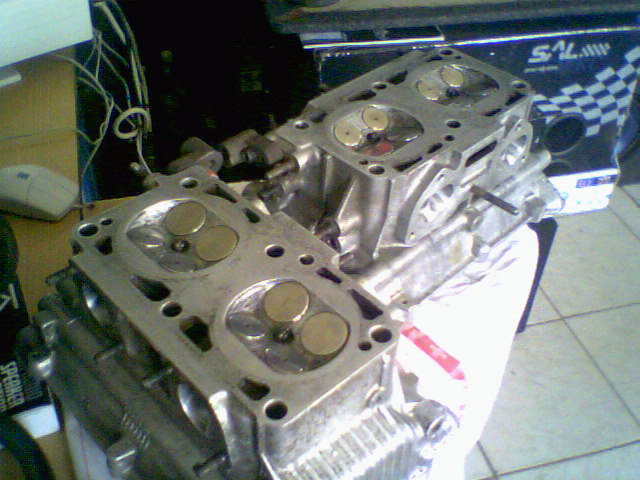

pb_19-03-2006 22:26:14 // 13855

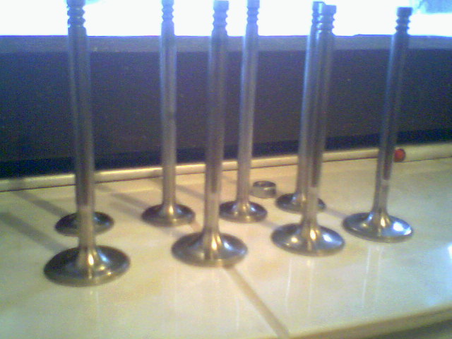

Akkor 1 dolgot nem értek, azt mondtad, hogy +nagyobbították a csatornát, akkor ugye nagyobb szelep kell bele, aztán írtad, hogy nem megy bele. Akkor most milyen szelep van benne tulképp?
Robesz719-03-2006 21:35:38 // 13854
azt hiszem, még a nagyobb szelepek is benne vannak ebben az árban, csak nekem nem fért bele nagyobb szelep
Robesz719-03-2006 20:23:24 // 13853
Kb 80 e Ft-ba kerül, hogy a szelepek könnyűek legyenek, köszörüléssel marással és csiszolással együtt, valamint a járatok bővítése is benne van....
Nekem nem került pénzbe szerencsére, mert a Mester fiának a kocsiját zenéztük és elég akciós áron készült el, így kaptam egy ingyen hengerfej tuningot....:-)))

Robesz719-03-2006 20:09:56 // 13851
ezt az egyet nem tudtam magam, mert nincs gépem hozzá....

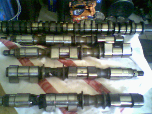

Robesz719-03-2006 19:54:02 // 13848
Mire gondolsz? Hogy melyiket hova? Mikor Rumi-tól megvettem, mindegyikre ráírtam, hogy hová való....
Robesz719-03-2006 19:52:56 // 13847

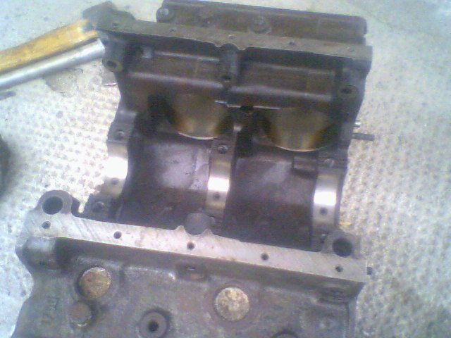

Köszi! Ez 2 db motorból áll össze: egy 1.7 8V és egy 1.7 16V 33-as motor
