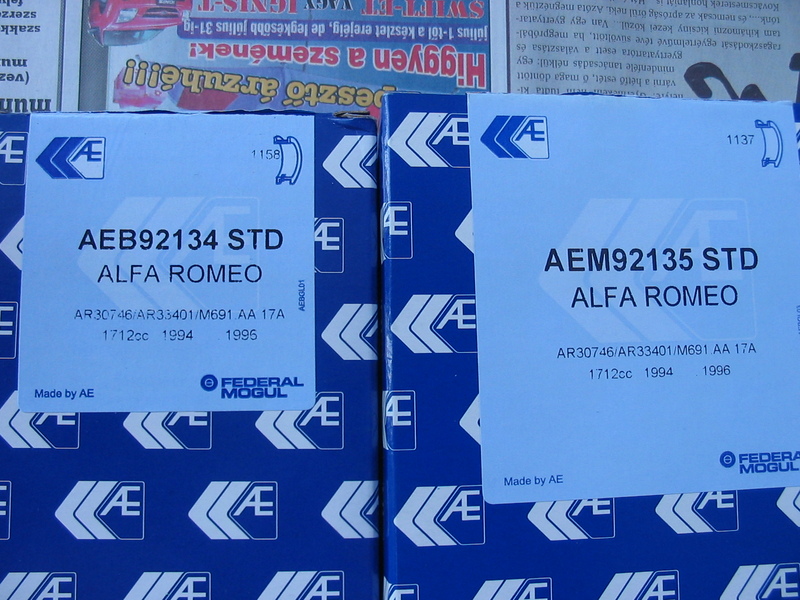

1.7 16V átépítés projekt. A főtengelyem egyébként hibátlan, de ha már szétbontottam a motyót megcsapágyazom.
Don Gomboc 2 héten belül megy Gyöngyösre. Ő viszi majd a cuccodat.

Na kicsit utána néztem, ezt a kódot a 129/132 lovas motorokra hozza. Dehogy miért, vagy milyen szám ez pontosan, azt nem derül ki.

Hát igen. De a 33401 után az micsoda az az utolsó motorkód?
