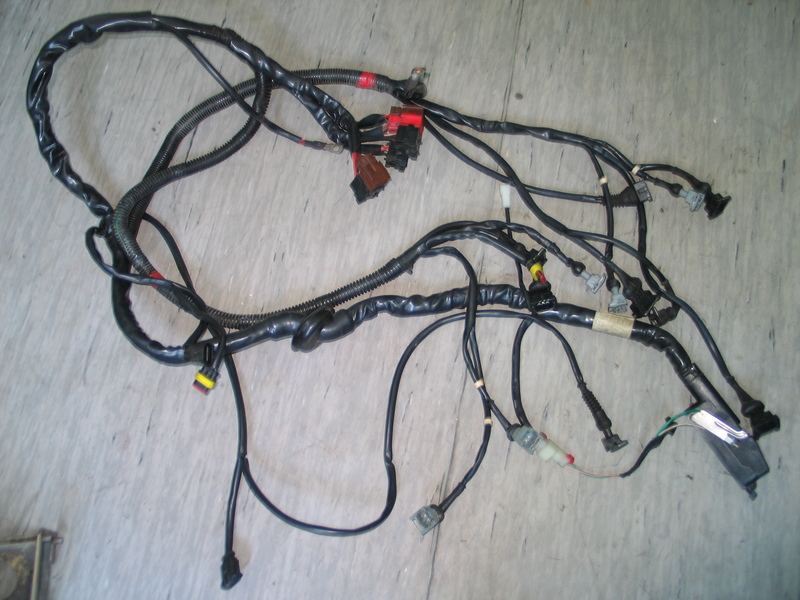

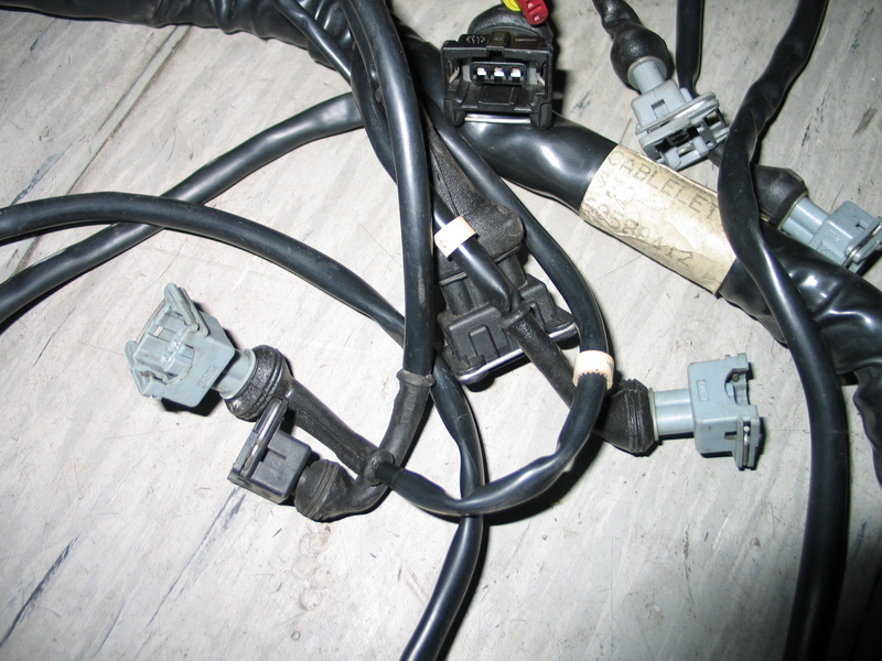

granturismo21-07-2006 08:35:14 // 19274
Jaj ne is mondd!
Épp tegnap este végeztem a kábelkorbács felújító projekttel.
Sikerült kicserélni majdnem az összes csatlakozón az eltöredezett gumi védősapkákat. 3 féle sapkát szereztem: 2 vezetékes csatihoz valót,2 vezetékes csatihoz való 90fokban megtőrt szárú sapkát (pld injektorok) és 3vagy 4 vezetékes csatlakozóhoz való sapkát. Az AMP csatik szétszedéséhez vastag nagy méretű GEM kapocsból hajtottam célszerszámot. Sajnos a gyújtótrafó csatija másmilyen, azt nem tudtam szétszedni azt meg nem akartam hogy megsérüljön ezért nem erőltettem.
Akit esetleg érdeleknek ilyen sapkák tudok átadni belőle beszerzési áron.
