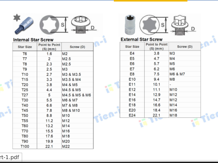

Tuschke12-09-2022 21:58:16 // 125485
OK, de mekkora? :)
Piritu - 1.000.00012-09-2022 21:44:11 // 125484
ez alapján külső torx lesz

Tuschke12-09-2022 21:10:15 // 125482
E-torx vagy külső torx. Csak a méretet jó lenne tudni.
Liquid12-09-2022 21:01:05 // 125481
RIBE? csak tippelek
Tuschke12-09-2022 18:44:35 // 125480
Segítségre volna szükségem. Úgy néz ki, megállt az önindítóm, itthon, az udvarban. (Hiába, no, tudja, hol kell megállni, rosszab helyen is érhette volna)
Tudja valaki, hogy az önindítót rögzítő két csavart - a cikkszáma 811900028, mérete M10x1,5x35 - milyen kulcs fogja? Negatív torx, vagy mi a szösz, de a száma kellene, mert vennem kell egy ilyen fejet.
