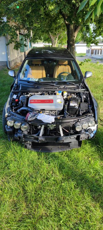

Trombozis04-07-2022 09:18:46 // 125378
Valószínű megtaláltam a világ összes hibáját generáló bajomat. Hálistennek ez gyorsan ment aznap. Mondjuk ahhoz képest, hogy már keresem a hibát napok, hetek, hónapok óta ezt kb 5 perc alatt megtaláltam.
Indultam onnan, hogy kezdtem egy kiolvasással aznap megint. Heating system...blabla. Jóóóó, akkor kezdjük, izzitórelétől végig, hőmérséklet jeladó....bummm hátul mocskosan két kábel a sötétben, szigetelés nélkül. Tessék! örülök, hogy ennek a szarnak jó sok munkája van mindenben is és nem csak a visszajelzésről gondoskodik a konzolon.
Remélem nincs több csontvázam. Azóta nincs meg a kigyorsításkor történő olyan érzésnek második fokozatban, mint amikor a benzines autónak nem lenne jó a gyertya és picit rántana. Lehet sokan észre sem vették volna. A múltkor is úgy állt le, hogy lefele mentem, szóval ez a két aranyos előre mozdult ahol testelt valószínű. Azóta már beletekertem megint pár 100 km-t. Holnap megint egy hosszabb távra elindulok vele. Kíváncsi vagyok. De eddig bizakodó vagyok. Csak az a baj, hogy ha leírom ide, hogy jó, másnapra elromlik :D
Kábel javítva, környéke lerakarítva
