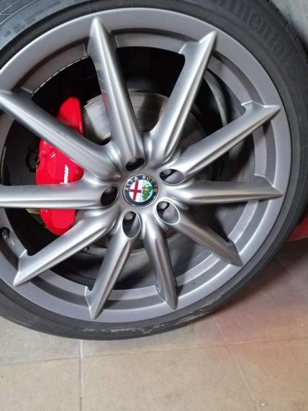

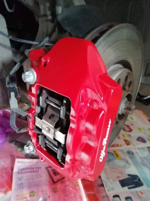

leopop313-04-2021 22:45:20 // 124236
Köszönöm! 😁🤝 Igen nagyon durván főleg mivel piros a verda is ezért szépen passzol egymáshoz.
Ha végre nem fog esni tudok nem csak garázsos képet/videót csinálni róla :)

Nodex13-04-2021 20:06:20 // 124234
RomeoOne13-04-2021 12:37:15 // 124233
Tényleg jó, ez így sokat fog dobni az összképen.
leopop313-04-2021 10:39:52 // 124232
Köszi 😁 igen nálam is ez volt lassan két éve 😅
