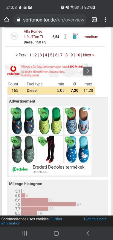

Szerintetek van ilyen?
Szinte havi 100kilómétert ment.
https://www.hasznaltauto.hu/szemelyauto/alfa_romeo/159/alfa_romeo_159_sw_1_9_jtd_16v_sportiva-16605735
