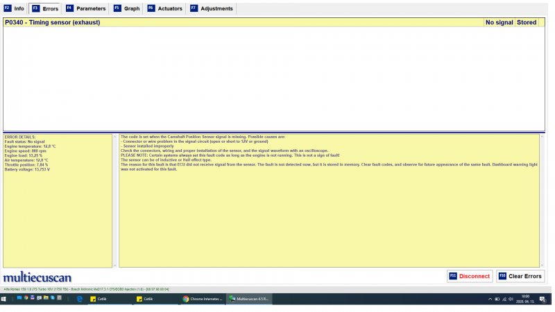

Erhard 242 (Pure Energy)15-04-2020 19:41:51 // 121088
Milyen olaj? CasTroll 0w40 sportot nem ette...a hibakód nem a veztengely helyzet érzékelő?
Shadin15-04-2020 18:45:33 // 121087
1., Ha a jeladó akkor tudok egyet küldeni, de beszéltük, hogy felcseréled a két oldalt és kiderül megy-e vele a hiba. De ha kerreg is indítás után kis gázadásra akkor vezérlésmódosító környékén kell keresgélned.
2. Nem ritka hogy eszi az olajat, 1000 km / 0,7 dl nem gáz. Ez kevesebb, ha nem a gyári olajat teszed bele, hanem a Castrol Sport 0w-40 A3/B4-et (!) Új turbóval sem csökkent jelentősen, pedig akkor volt szelepszárszimering ill. HF. felújítás is. Motor állapota sem indokolta, csapágyak rendben. Ha mész vele akkor csipegeti, ez van.

pettinke15-04-2020 15:28:15 // 121081
1) ez eléggé bevett szokás a Tibinél, hogy a vez.tengely szenzora elfingja magát, és hol jó, hol nem jó eleinte. nem különösebben drága, és nem is nehéz cserélni - ki kell cserélni, mielőtt végleg bekakil.
2) kijelző szerint ne nézz semmit, rendesen, pálcával nézd meg!
nem egy nagy olajevő a jó állapotú Tibi. ha a pálca alapján is eszik, akkor vagy folyik valahol, vagy a turbó beteg, vagy tényleg a motorral van valami. vagy nem belevaló az olaj.

Liquid15-04-2020 13:50:18 // 121080
Két kérdésem lenne a TBI-hez értőkhöz és/vagy vagy a nálamnál tapasztaltabbakhoz :)
1) P0340 hiba, mindig hidegen, jellemzően 10 fok alatt, indítás utáni terhelésnél (elég annyi, hogy ki akarok gurulni a garázsból). Most legutóbb tengeralattjárót nem villantott, de előtte igen. Olyan is volt hogy eltűnt a hibajel, meg olyan is hogy nem.
2) Normálisan mennyire eszi az olajat? Decemberben beletöltöttem egy litert (előtte júliusban volt olajcsere, kb. 4-5e km) most megint hiányzik 2 csíknyi, a kijelző szerint (pálcával nem néztem meg) ez most kb. 2-3e km, de akkor több csík hiányzott.
