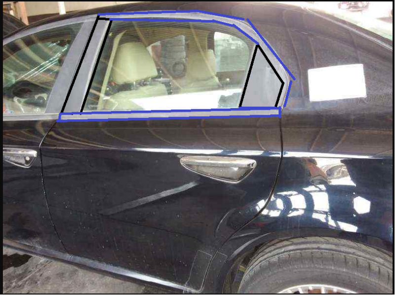

Marseus19-08-2020 16:42:13 // 122728
Én voltam az illető és tényleg simán csak kíváncsi voltam és ki akartam próbálni,nagyon elégedett vagyok vele. A Ti kerekekkel együtt brutálisan megváltozott a stabilitása. Ég és föld. Jött vele a mű bizonylat azt gondoltam ennyi elég is. Hát nem...segond,átfestem. Fóliát is tetettem körbe mert nekem nem tetszik a halottas kocsi stil pedig tudtam,h le kell venni ki bírok 10 ezret,hogy 2 évente újra rakják.
