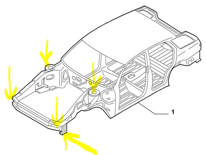

mikor beszéltünk arra jutottunk, hogy ez kontakt hiba lesz szerencsére az is lett a lökös meg fent maradt :) Jah beszéltem a karosszériásommal azt mondta alsó ütéstől lehet a mm különbség de akkor nem az elejénél lenne ez ha nem a toronynál szóval arra jutott gyárilag szar valami ... bár ilyen kicsi eltérést meg le kell sz@arni :DDD
