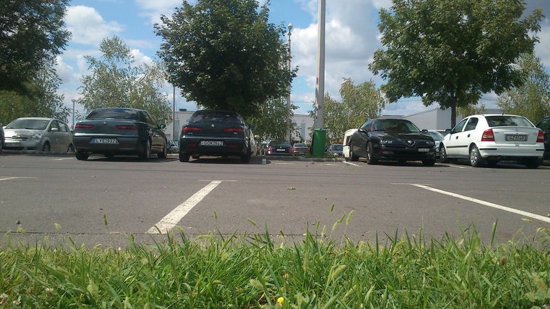

mreni13-08-2012 20:56:03 // 130192
komfortra is hasonló :D :D
GTPeti13-08-2012 20:48:19 // 130191
Hú, neked mind a 4 rugód eltört!!

Trombozis13-08-2012 18:19:41 // 130172
Remélem ezt a rozsdás első rendszámot is már csak pár napig nézem. Broáfff. :-)
Ricoe15613-08-2012 18:19:17 // 130171
Mennyi a munkadíja egy vezérlés cserének? Kb...
Trombozis13-08-2012 18:18:33 // 130170
A GTV-s srácnak még van egy dízel 147-je is. Ezt most vette hobbinak.
Trombozis13-08-2012 18:17:46 // 130169
:-DDD
Nem sokáig lesz ilyen az enyém! :-D
Nem hiszed el meg kell csináltatnom, de annyira sajnálom a pénzt rá...úgy áll a szám sírásra, mint, amikor anno anyám vitt oviba. :-DDDDD 13 nap és műszaki off, addig csinálódnia kell.
