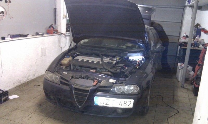

Leraktam (leraktam? 3 hete itt állt) a szerelőnél a kocsit. Nem gondoltam volna, hogy 30 km-t megyek töltés nélkül. Kibírta a szerelőig. Féltem, hogy nem bírja, mert kapcsolnom kellett lámpát. Mögöttem két rendőr autó jött közvetlen a seggemben. Utána az egyik megelőzött...szóval szendvicsben mentünk jó sokáig. :-)
Holnapra már szét lesz bombázva. Klíma cső is leesik, mert enged meg gyertyák is át lesznek nézve. Utána ráfér egy takarítás. Jöhetne a jó idő. :-)
Mondott a generátor teljes felújítására egy árat...vicc, de nem akarom elkiabálni, mert tuti nem annyi, mert olasz. :-)
Addig is engem ez dob fel...

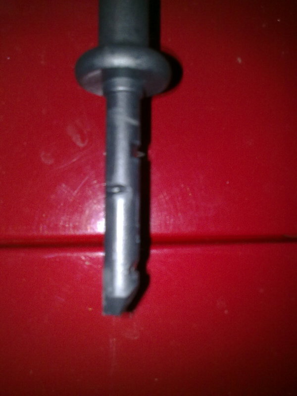

Fel volt húzva. De egyszerűen nem mozdult. Ma a fogóval is volt szenvedés, nem adta könnyen magát. :-)
ystuc09-02-2011 11:25:39 // 117077
És igen! Köszi, útmutatásod alapján sikerült kiszedni. Érdekes, hogy utána már könnyen mozog, az első mozgatás volt a nehéz. Lényeg, hogy kint van. Még egyszer köszi! :-)

Lehet, hogy az volt a para, hogy nem húztad fel teljesen? Ma már én is kipróbálom ezt, kíváncsi lettem:)
