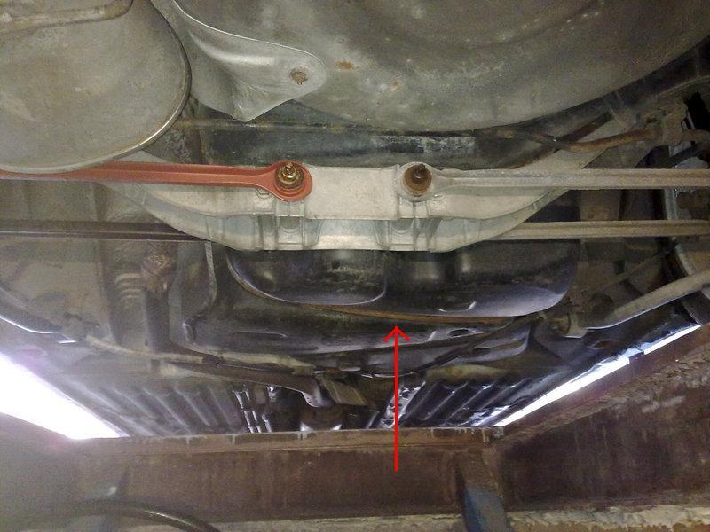

Köszi figyelek rá. Elindult a keresése. Akkor ezeket egy egy csavar tartja mind két oldalt? Szuper. Járhatok megint hátfájós pözsóval.

Így van, az a tank tartópántja és mielőbb szerezz be egy újat (mármint bontottat). És beépítés előtt alaposan konzerváld!!
(Ha van rá lehetőség, amíg nem tartja mindkét pánt a tankot, akkor tegyél alá egy falapot és egy lécet, hogy alátámaszd! Konkrétan az aknára gondoltam.)

Szerintem tartja csavar is.

sztem a pánt vége menetes valahol,és ha azon az anyát lazítod leereszthető a tank...
fiat Tipon igy volt... sztem az elv ugyanaz..

Igen, az a tank szerintem de nem tudom hogy van rögzítve.
Kócosw30-12-2010 19:42:46 // 115390
csak nem az üzemanyagtartály tartópántjáról lenne szó? ;)

Srácok. Alul van két kereszt pánt vagy mi a szösz. Nekem ma az egyik elengedte magát. Szó szerint elrohadt. Mi a nevük ezeknek? A keresztlengők előtt van. Nem tudom leírni. Keresek valami képet, hogy mik ezek. Pótolnom kell.
