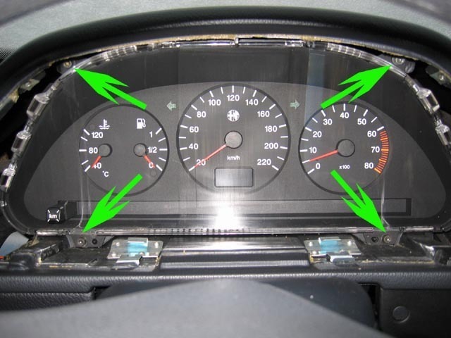

Azzurro27-03-2011 14:35:48 // 34267
Káosz!!!!:-(((Egy izzó csere után minden szar lett!!!!:-((((Most már a kilométer állás sem látható az órán, és még mindig nem világít.Ja, és a légzsák visszajelző vagy mi a fene, nem alszik el.Az amelyik amikor gyújtásra rakod és az injektor jelző mellett található balról.Kis emberke, egy labdával az ölében!!!:-)))
S.O.S segítség!!!
S.O.S segítség!!!
