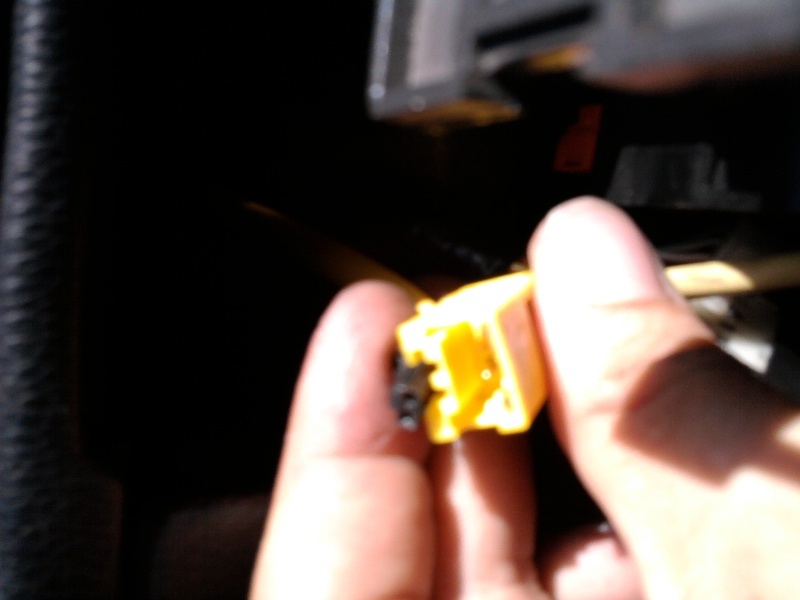

Coyote15-07-2011 22:33:09 // 35178
Tudom milyen volt a régi csati, a gondom az, hogy az 56 és a 46 csatija nem kompatibilis egymással. Max ha valamelyiket megbontom és összeforrasztom őket. De köszönöm a segítséget és a linket így már olvashatóbb :-DDD
Tocsa15-07-2011 19:20:59 // 35177
Az ábrákon ha szerencséd va látod milyen csatinak kell ott lennie a doksi az összes verziót tartalmazza ! Ha nem érted a szöveget itt egy link ahova beírod és lefordítja katt
