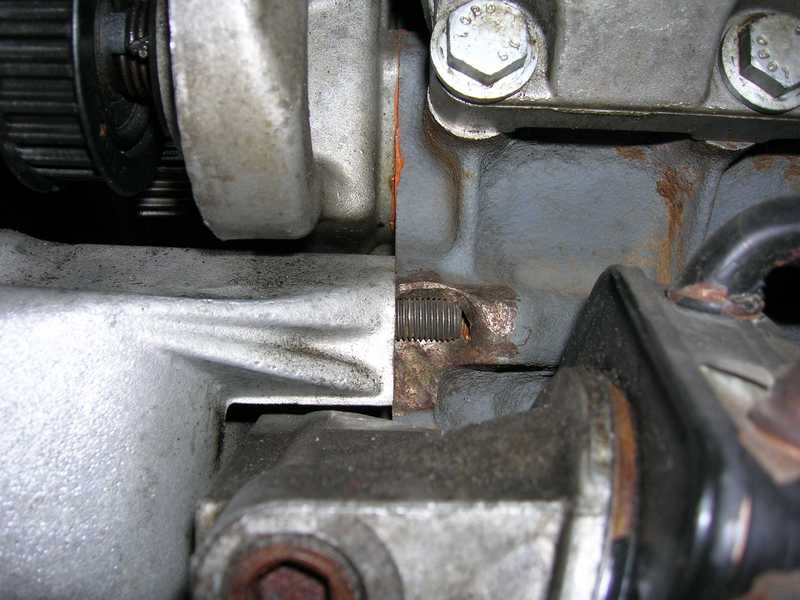

Miután berakták a motort, nem sokat mentem vele, ezért eléggé aggódom, h a későbbiekben nem lesz-e baj (nem szakad-e le a motor). Hol lehet találni valakit, aki megnyogtatóan rögzíti a motort?

Nem tudom mi történt vele, a motor kint volt, sztem így lett újból betéve. Valszeg a motortartó gumik rendben vannak.

Tomy156: Ez elég rosszul néz ki. Valami megfeszítette a csavart, nyilván azért tört ki. A motortartó gumik jó állapotban vannak? Javítása nem tűnik egyszerűnek. Ha tőcsavarosra lehetne alakítani a bakot, (bár nem biztos, mert lehet, hogy nem lehetne valamit szétszedni), akkor talán be lehetne hegeszteni egy tőcsavart, de a blokk öntvény, a csavar húzott acél. Talán fel lehetne hegeszteni, a furatot újra megmunkálni. De nagyon óvatosan kellene csinálni, mert vetemedhet a blokk.

ez igy elég gáznak tünik, de jo lenne más aspektusbol is szemrevételezni. az biztato, hogy a csavar még a helyén van, de mitöl tört el ? merthogy nem sima törésnek, inkább valami dörzsölödésnek tünik.

Aszem már csak holnap tudok újabb képet csinálni, egyébként ez a felfüggesztés a vezérmű szíjjak alatt, az olajszűrő felett van (2.0 TS motorról van szó). Itt két csavar megy a motorblokkba, a felsőnél van letörve 1 darab. Remélem így már kicsit jobban el tudod képzelni, h hol van.
TtK10-11-2005 14:00:49 // 9079
Csinálj még egy képet, ahol több is látszik a motortérből. Így elég nehéz bármit is mondani azon kívül, hogy az a csavar nem véletlenül van ott, ahol.

No, kérem elrohantam, aszt csináltam képet:
Tomy15610-11-2005 11:41:03 // 9074
Ok! Majd csinálok képet :) Köszi
Vega10-11-2005 11:36:06 // 9073
Azt latni kene, teherviselo resznel torott vagy sem...fenykepet ide oszt a venek tanacsa majd megszuli a megoldast....
