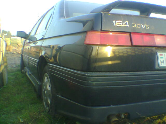

FIGYELEM -------------------------------- FIGYELEM!!!!!!ELADÓ 164
ELEJE SÉRÜLT, 205 000 KM- 1991
3.0 V6+ KLIMA-BŐR KIVÉTELÉVEL FULL EXTRÁS
MAGYARORSZÁGI ÜZEMBEHELYEZÉS
ZAMÁRDIBAN TALÁLHATÓ-VONTATNI NEM LEHET-
AZ ELSŐ FUTÓMŰ GALLYRA MENT:((((
A VILLANYOSZLOPPAL VALÓ RANDEVÚ KÖVETKEZMÉNYE!!
ÁR:mini EBAY:))))
AKI A LEGJOBB AJÁNLATOT TESZI!!!!!! LICITÁLÁS ALAPJÁN:)
AJÁNLATOKAT: 2005.NOV 07.-IG
200.000 IRÁNYÁR
TEL:06203198940
RAJT:)
VÁLTOZÁS-VÁLTOZÁS:))))))))))))))))))))))))))
125 000.- ÉS VIHETI BÁRKI:)))
