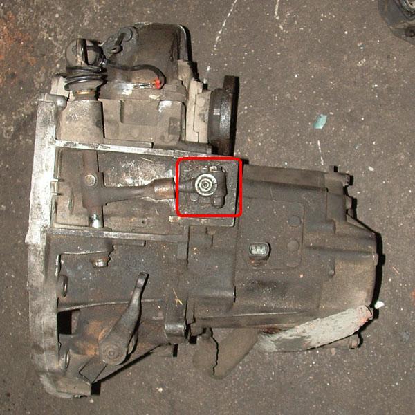

Wickey25-12-2007 23:36:00 // 18778
akkor még a váltórudazatot érdemes megnézni, lehet, hogy csak az hullott szét.
Motorháztetőt nyisd fel, világíts bele, és keresd meg a rudazatot. Ültess be valakit az autóba, és kérd meg, hogy rángassa összevissza a váltót, a legjobb, ha úgy tesz, mintha folyamatosan kapcsolgatna 1-2-3-4-5-4-3-2-1-et. Te meg nézd meg, mocorog-e a pirossal jelzett cucc.
Ha nemcsinál lófasztse, akkor váltórudazat; ha úgy tesz, mint aki mocorog ki/be jobbra/balra, akkor keress bontott váltót negyvenezerér'

uaz146ti (kispali kisebbik fia)25-12-2007 16:17:51 // 18773
Üdvözlet.
A drága cuore meglepett egy nem túl kedves karácsonyi ajándékkal...
Tegnap este mentem a városban egy karikát és az egyik elindulás után 2-ba váltáskor, vagyis annak megkísérlésekor nem vette be a sebességet. A váltót be tudom rakni a kulisszabeli helyére, de olyan mintha a váltóházban nem történne semmi, engedem fel a kuplungot és csak a két fogaskerék darálását hallom...
Tehát mi a búbánatos isten fsza lehet a baj...
A legnagyobb probléma meg az, hogy két ünnep között nem dolgoznak a szerelők.
Ötlet???
Előre is kösz, ja és boldog karajcsont!
Ötlet???
